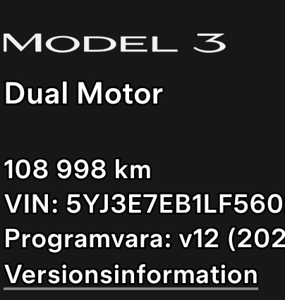

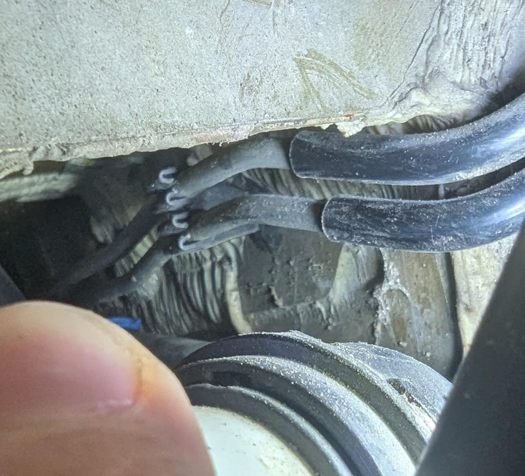

Hej gott folk.
Jag körde lite bromssevice på min idag och tog en extra titt på bromsrören. Tyckte dom såg jättefina ut.
Model 3, snart 11000 mil. Uttagen december 2019.
Däremot kan jag rekommendera att byta bromsbelägg trots att dom inte är utnötta. Ett av dom delade sig i två när jag lirkade ut den. Missade att ta kort på den innan jag limmade ihop den. Den andra ser man är påväg att lossa den också. Detta(höger fram) var sista bromsen jag hade isär så missade att kolla detta på dom andra beläggen.

Tesla la till skydd på bromsrören fr.o.m. något datum. Det ser ut som den rostfria bilen ovan har detta.

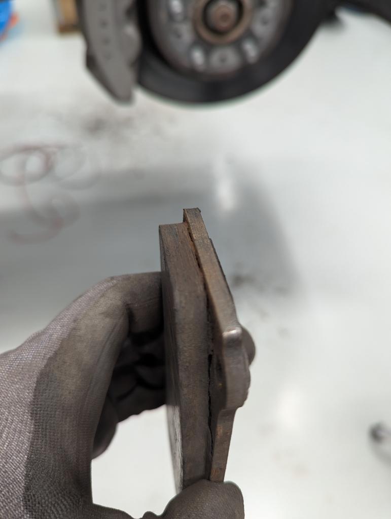

Hej, bytte mina bromsbelägg igår. Endast höger fram var skit. Föll isär hur lätt som helst. Dom andra 6 beläggen gick inte att sära på med våld.
Pstb skrev: 26 mar 2025 20:48
Hej gott folk.

Han blev på riktigt av med bromsarna….så det är inte fake news i alla fall.
Vill ni gissa vad Tesla skulle ha för att laga bromsproblemet ovan? Han reparerade själv för 100:- med delar från Laitis då inte Tesla ens kunde svara på när delarna kunde finnas tillgängliga.
Hur repade han själv? Bra med lite tips om något fler här råkar ut för samma i framtiden :D
