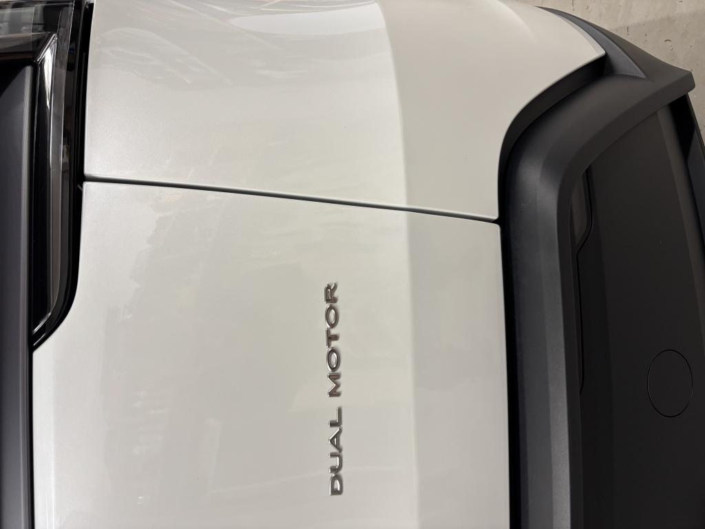

Ni som har nya modellen, hur ser era bakluckors ”panel gaps” ut? Min är lite sned/lägre på högra sidan.
Kan man justera detta?
Eller bäst att låta vara? Är ca 3-4 mm
(…+ lite färg som bildat en droppe där)

Jag har samma på min baklucka, höger sida också. Det var inget jag märkte. Jag kollade först när jag såg din baklucka.

Sorry :?
Ja, hade inte själv sett det… men en annan påpekade, och idag såg jag på långt håll att det såg knasigt ut.
Rangern kommer och kollar på det… (igen… han var och fixade LED-listen på förarsidan förra veckan) --> "within spec", men de skulle följa upp ärendet senare...
Edit 2:
Orkade inte vänta på Tesla.
Justerade ut ”låshaken” som var installerad något sned. (Positionen på var gängorna är går att justera).
https://service.tesla.com/docs/ModelY/S ... C1FF2.html

Förslag: gå och titta på ett gäng nya bilar från andra fabrikat på valfri parkering. Då kommer du snabbt se att övriga inte är "perfekta" heller. Lister är lite off osv, även på sprillans nya Porsche.
Det har blivit helt hysteriskt det här med perfektionsjakten på Teslabilar IMO.
