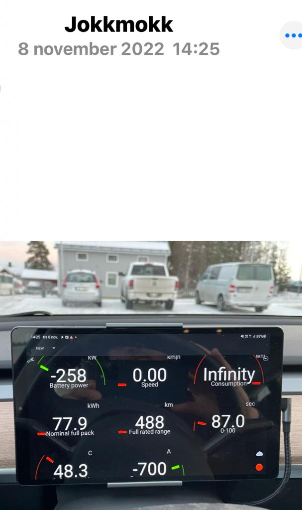

Tesla levererar 700A i SuC V3/V4. I den låga SOC där Teslor tar emot 250 kW räcker inte 625A.
En 3/Y LR/P ligger runt 355-Volt ish när vi når 250kW och då behövs 700A för att leverera 250kW. (700 x 357,15=250 005 W)
Teslas 400V-system till trots levererar laddarna upp till 500V.
Det behövs 462V in i batteriet för att ladda nya S/X fullt, dvs säkerligen 470V i laddaren.
