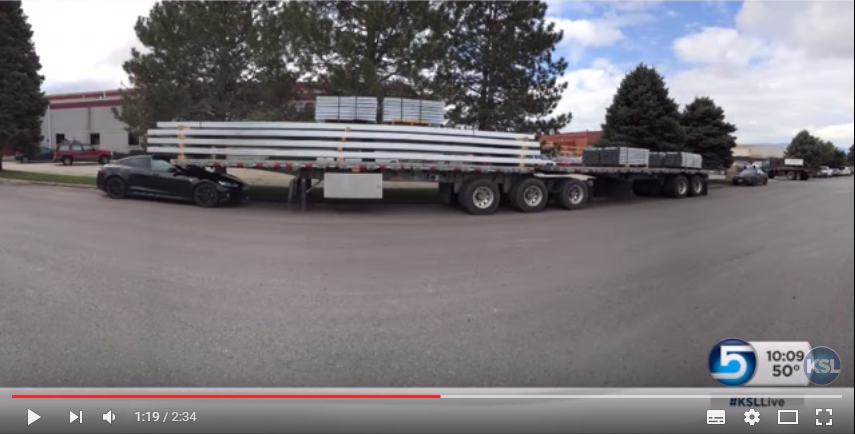

Jag tror att bilen såg alldeles utmärkt lastbilens bakaxel och ansåg att den fortfarande har en hel meter kvar till den... men såg inte lastbilens enorma överhäng. Jag menar ENORMA! Lasten hängde ut säkert tre meter bakom bakaxeln enligt bilderna. Sådana lastbilar måste ju ha underkörningssskydd just för att undvika att bilar kör in under släpet, men den här verkade sakna det?
Teslans radar är placerad längst nere i nosen så den tittar väl inte tillräckligt uppåt för att ha sett utskjutande släpet.
Eller rent av så att summon använder endast ultraljudssensorerna? Ändrar egentligen inget för de sitter också för lågt för att se utskjutande släpet.
- TiborBlomhall
- Inlägg: 7965
Re: En Model S kör iväg av sig själv. In i en lastbil.
Lasten hänger ju för f-n ut typ tio meter bakom bakaxeln?!
För att sensorerna skulle ha reagerat skulle de behövt titta typ 45 grader uppåt istället för framåt!
Betänk dessutom att bilen startade från endast några meter bakom lastbilen, inte kört fram långt bort ifrån. När bilen började rulla var lastbilens last redan inte framför bilens nos utan snett ovanför.

OM det nu skulle vara så att den INTE använder sig av kameran så innebär det exempelvis att om garageporten inte öppnar sig fullt av en eller annan anledning så kommer man att antingen sätta porten i framrutan eller dra några schyssta repor i taket alltså?
Känns ju lite "sådär"........

Det är väl framtill på släpet bilen har kört in under? Det ser ut att vara ett ledat släp.TiborBlomhall skrev:
Vad är det för konstig lastbil han körde in i?!![]()
Det där är inte bakdelen det är fronten den åkte in i. 1:16 in i filmen ser du "haken" under släpet och 1:17 ser du att ekipaget i sin helhet och då kan man klura ut att det är fronten av släpet den åkte in. Alltså ett parkerat släp utan lastbilen.TiborBlomhall skrev:Jag tror att bilen såg alldeles utmärkt lastbilens bakaxel och ansåg att den fortfarande har en hel meter kvar till den... men såg inte lastbilens enorma överhäng. Jag menar ENORMA! Lasten hängde ut säkert tre meter bakom bakaxeln enligt bilderna. Sådana lastbilar måste ju ha underkörningssskydd just för att undvika att bilar kör in under släpet, men den här verkade sakna det?
Dragbilen drar där teslan står. (Fast åt andra hållet naturligtvis.

Jag kan med ganska stor säkerhet säga att det inte använder kameran. Kameran används till att följa vägmarkeringarna. Inte för att med artificiell intelligens hitta föremål i kamerabilden.Datordoktorn skrev:OM det nu skulle vara så att den INTE använder sig av kameran så innebär det exempelvis att om garageporten inte öppnar sig fullt av en eller annan anledning så kommer man att antingen sätta porten i framrutan eller dra några schyssta repor i taket alltså?

Ahaa! Nu fattar jag, lastbilen skulle backa in och koppla sitt släp och råkade missa att det stod en Tesla där!
(skulle förstås knölat fronten på Teslan oxo såklart men iaf lixom)
Varken radarn eller ultraljudssensorerna hade en chans för redan när bilen började rulla befann sig lasten på släpet ovanför deras arbetshöjd.
Bilen trodde väl sig ha fortfarande en meter kvar att köra när den körde in i lasten.

Har sett en sådan där trailer som stått utmed våran väg ibland, en halshuggning är bara meter bort tänker jag då. Är ju riktigt dåligt att man får ställa upp släpet så där.
