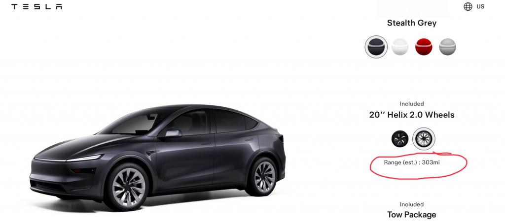

5) Tesla EPA-certifierat tidigare Y till 303 miles med 20”-hjul har jag för mig. 303 miles blir 487 km, och då är det troligen med det större Panasonicbatteriet. Jag är osäker om Juniper är DPA-testad än, det står ”est” på tesla usa.
För batteriet vi får i Europa som är aningen mindre kan vi räkna med lite lägre visad räckvidd.

484km stämmer rätt bra med EPA räckvidden som är 303 miles(487km) med 20" hjulen
Många i USA har anmält att bilarna visar aningen under EPA sedan den nya testen kom och bilarna fick den lägre räckvidden.

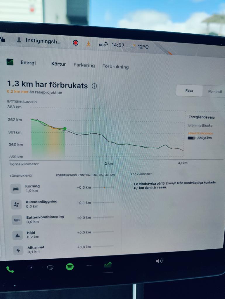

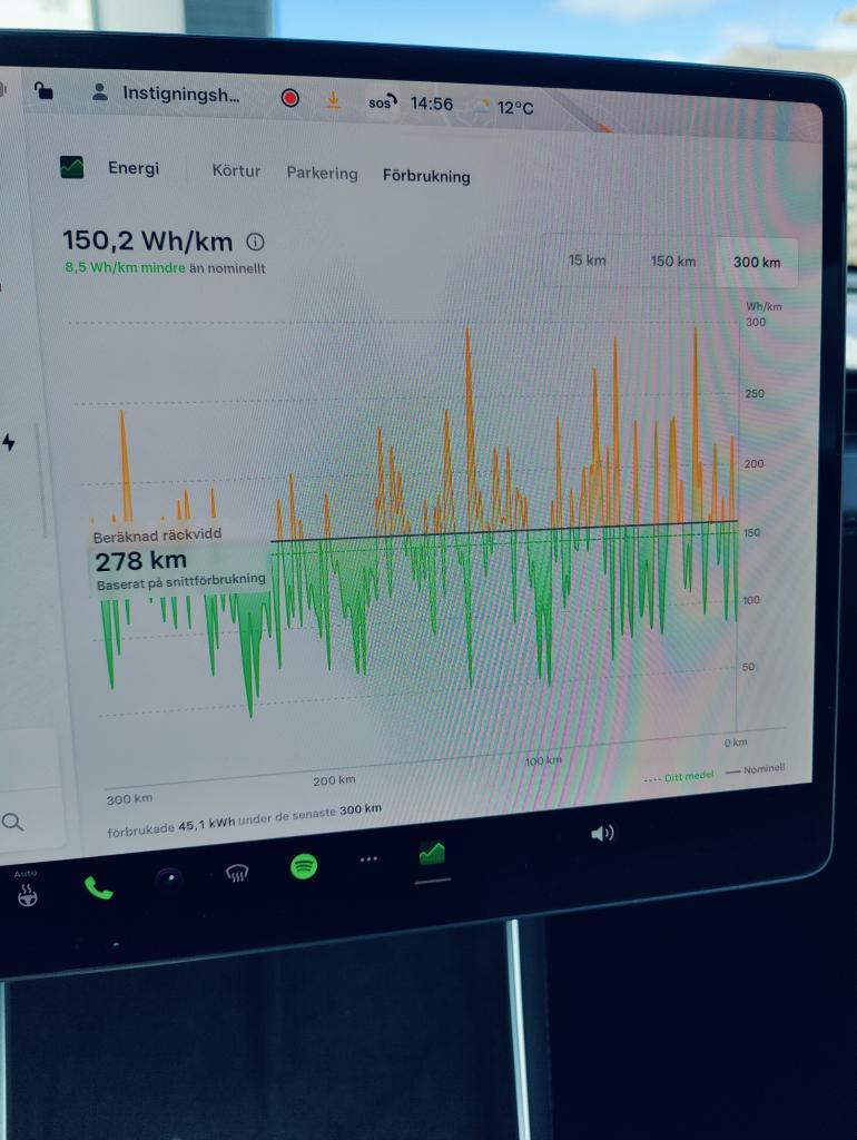

Tack för utförligt och snabbt svar @AAKEE!
Vänligen se bifogade bilder enligt pkt. 4!

Konstanten är 150.2+8.5=158.7 Wh/km.
480x158.7=76 176 Wh, 76.2kWh.
Där är degraderingströskeln på denna bil. Det gör att man inte ser mer kapacitet än det om man räknar med energigrafen.
Batteriet är 78.8 kWh nytt, brukar kunna nå ~79kWh men man ser som sagt inte den överskjutande kapaciteten med berökningen enligt energigrafen.
Man ser dock kapaciteten om man läser av BMS med tex Scan my Tesla.

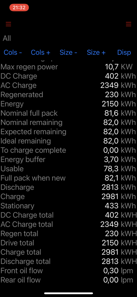

Gränsen 76.2 handlar enbart om vad som visas på skärmen, dvs att bilen inte visar över sin EPA-räckvidd även om batteriet har högre kapacitet.
Bufferten är alltid 4.5% utav nominal full pack (vilket är BMS beräkning av batterikapaciteten).
Här är min tidigare M3P med 82.1-batteriet.
Nominal full pack = 81.6
Bufferten är 81.6x0.045=3.7kWh (SMT-appen avrundar).
Nominal remaining= 82.0 kWh.
Det man kan köra på ned till 0% blir 82.0-3.7=78,3 vilket appen kallar usable, trots att 82kWh egentligen är usable (rent formellt, enligt standarden för EPA-testet).

Energidiagrammet
I energidiagrammet visas all kapacitet under degraderingströskeln. Alltså 95 kWh i detta fall, och det inkluderar bufferten på 4.5% / 4.5 kWh.
Beräkningen av räckvidd utgår från degraderingströskeln även om batteriet har högre kapacitet.
Kollar man på energigrafen kan vi ju hitta konstanten numera.
Konstanten x maximal räckvidd = batterikapacitet upp till degraderingströskeln.
”Konstanten” (som per definition inte är en konstant) är bara konstant under degraderingströskeln. Över den kapaciteten förtätar bilen energiinnehållet i resp km.
Jag har inte kollat om energigrafen faktiskt visar en större konstant sedan den funktionen kom, men mest troligt inte mht hur det fungerar med tröskeln.
Utanför energidiagrammet
-Med scan my tesla ser man såklart hela batteriet, alla 100kWh.
-Man ser full pack when new 100kWh.
-Man ser nominal full pack 100kWh ( förutsatt att BMS bedömer vatteriet till 100kWh just då).
Om man laddar fullt ser man nominal remaining 100kWh ( förutsatt att batteriet når det just idag)
Man ser buffer 4.5kWh och man se ”usable” 95.5 kWh
Niklas Z skrev: 01 maj 2025 21:51
Om den räknar ”bufferten” i botten på 100 kWh kapacitet blir det ju 4,5 kWh som så att säga döljs under 0 %. Men visar den då laddning från 0 till 100 % som att den tagit emot 95 – 4,5 = 90,5 kWh eller 100 – 4,5 = 95,5 kWh?
Här är det enkelt men kan bli komplicerat.
När man laddar bilen ryms bara 95.5kWh mellan 0-100% men bilen kommer visa det som att man laddat hela batteriet, dvs 100kWh trots att man bara laddat 95.5kWh.
Bilen räknar energi med konstanten, och den är beräknad på degraderingströskeln/maximalt visad räckvidd(”EPA”).
Detta inkluderar ju hela batteriet som vi kom fram till igår, så när vi laddat till 100% visas +100kWh i appen och i bilen (men vi har vara fyllt på med 95.5)
