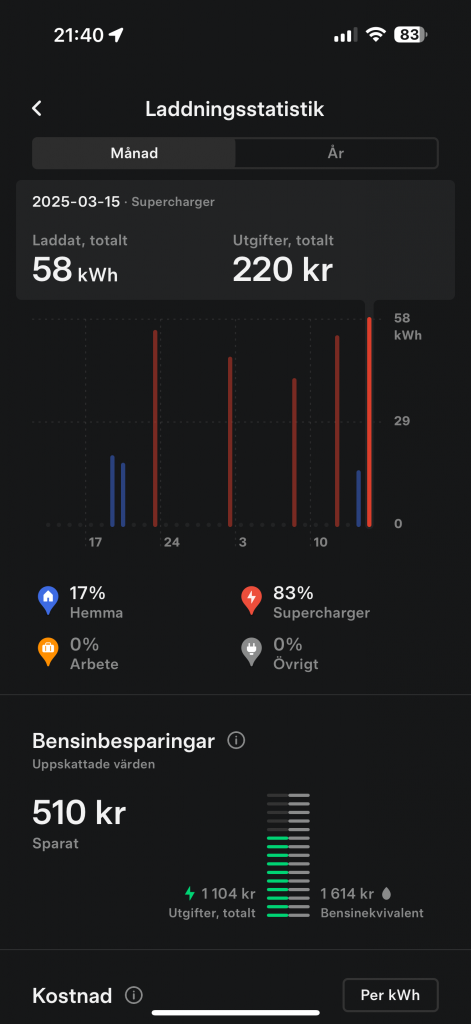

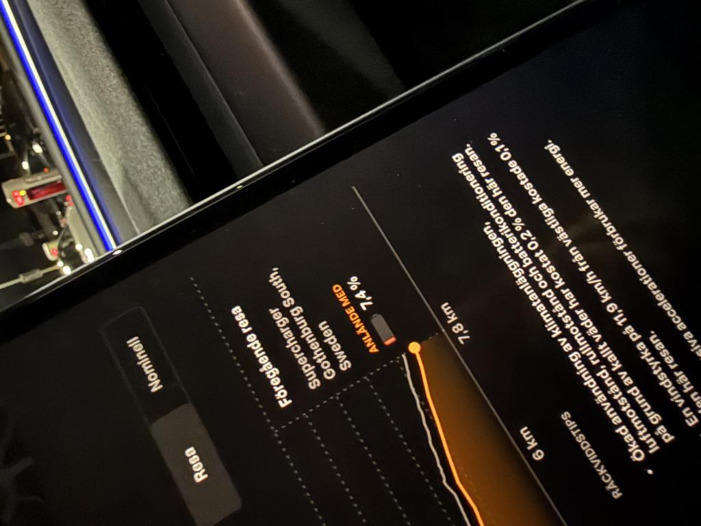

Brukar inte bry mig om att kolla hur många kWh jag laddat men vid senaste laddningen gjorde jag detta då jag anlände med 7,4% och ville räkna på om kalibreringen var ok.
Jag laddade 58 kWh och batteriet skall vara på 60 kWh med 57,5 kWh användbart.
Hur går detta ihop när jag startade laddningen med 7,4%?
Om kalibreringen stämmer är batteriet på 62.44 Kwh, kan det verkligen stämma?

Batteriet var förkonsitionerat till 39 grader när jag anlände till SUC så känns osannolikt att det skulle vara det men jag satt iofs i bilen under laddning så skulle kunna vara AC osv som dragit så mycket.
Men om jag har förstått det rätt så ser man bara den delen av batteriet som är användbart så då skulle jag använt mer än 7,4% av batteriet på AC osv under laddningen.
