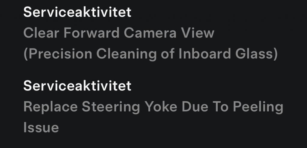

På min X gjorde de "precision cleaning" av glaset på insidan framför kameran. Det gjordes utan att jag efterfrågat det i samband med ett service besök för en annan sak.

Det ser väldigt rent ut när man tittar utifrån.
Rutan var på sedvanligt sätt inte ren på insidan som det anstår en fabriksny bil när bilen levererades, så det kanske finns någon hinna.
Återstår att se om jag får se ljuset efter rengöring.
