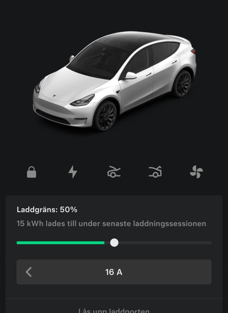

Med nya effektskatten vill jag inte ladda med full effekt hemma.
Jag har en zaptex med lastbalansering Enegic/Perific som är inställd på att bara ge ström på natten. Jag tolkar instruktionsboken som att ställer man ner laddningen till typ 8A hemma så ska den komma ihåg det men varje gång jag ansluter så vill den börja köra på full effekt 16A och jag måste ställa ner i teslaappen eller i bilen. Det återställs även om laddningen är klar och den börjar ladda nästa natt utan att varit urkopplad vilket skapar en dyr effekttopp.
Någon som vet hur man kan låsa effekten?
Edit: förtydligat att det är i Teslaappen och Laddningsinställningarna jag ändrar men det återställer sig,

En annan lösning är att sätta 8A i Tesla appen eller i bilen, den står kvar till nästa laddning.

Tellus skrev: 26 feb 2025 11:01
Det är den jag ställer ner men som åter är på 16A nästa gång jag sätter i laddkabel. Blev en dyr effekttopp andra natten när den laddade på full effekt fast jag ändå ställt ner effekten inför första natten.
Om bilen är inställd på en plats med en angiven A ska bilen komma ihåg detta.
Det sker däremot en kommunikationsfördörjning med appen ibland och precis när man startar appen visar den 16A.
För egen del brukar det hjälpa att vänta en liten stund, max någon minut att appen har kommunicerat med bilen och förstått inställd strömstyrka. Då brukar den hoppa tillbaka till inställd strömstyrka.

Så blir det varje gång för mej, bilen säger att det är 16A på platsen, men justerar sen ner till inställt värde på 9A precis efter.

Jag får ställa ned amperen varje gång jag kommer hem med bilen. Den står alltid på 16A. Appen likaså. Nu ställde jag amperen i bilen till 8A och nu när jag väcker bilen i appen och väntar en stund står det 16A där. Brukar ställa in 8A även i appen. Men ska testa nu och kolla om det blir 8 som jag valde i bilen eller 16 som det står i appen. Har en Zaptec Go-box.

Så gör min också, men den ändrar sig när sladden är i och laddningen startar..
Den laddar alltid på 10A när jag är hemma, men det står 16A i appen fram tills laddaningen drar igång, då ändrar den själv till 10A från 16A.
