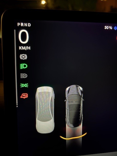

Husvagnslampan lyser rött i bilens display (se bild)... Jag har inte använt dragkroken, kan det vara att det har kommit/är fukt i elkontakten vid drag eller fukt någon annanstans.. ? Någon som har erfarenhet om detta ?

Antingen är trailer mode påslaget utan att någon släpvagn är inkopplad. Eller så har det kommit in fukt i kontakten. Det finns säkert många trådar om detta på forumet om du söker.

Jag hade detta problem förra vintern på min M3 2021. Det visade sig att det stod ca 05dl vatten i kontakten på ovansidan där kablage går in. De fick ta bort karossdelen under ”bagageluckan” och byta kontakt och sedan täta bla. mellan karossdelarna. Har fungerat sedan dess.

Jag fick vatten i kontakten. men det löste mobilservice på knappt 20 minuter.
Ny kontakt i bilen som är bättre på att hålla vattnet borta samt fungerar bättre att ansluta släpet med.

Hej igen, mycket riktigt var det vatten/fuktigt i kontakten, dock hade inte polerna ärgat eller liknande, så det kanske funkar bra att dra släp ? förmodligen är det bästa på sikt att byta kontakten... @Letalis, vet du om mobilservice enbart bytte kontakten eller bytte de även hela kablaget ? Jag antar att det var ett garantijobb för dig ? Jag har inte lagt upp ett serviceärende än, frågan är om man själv kommer åt att dra ut kontakten (utan att behöva demontera delar) och själv byta hela släpvagnskontakten ?..
