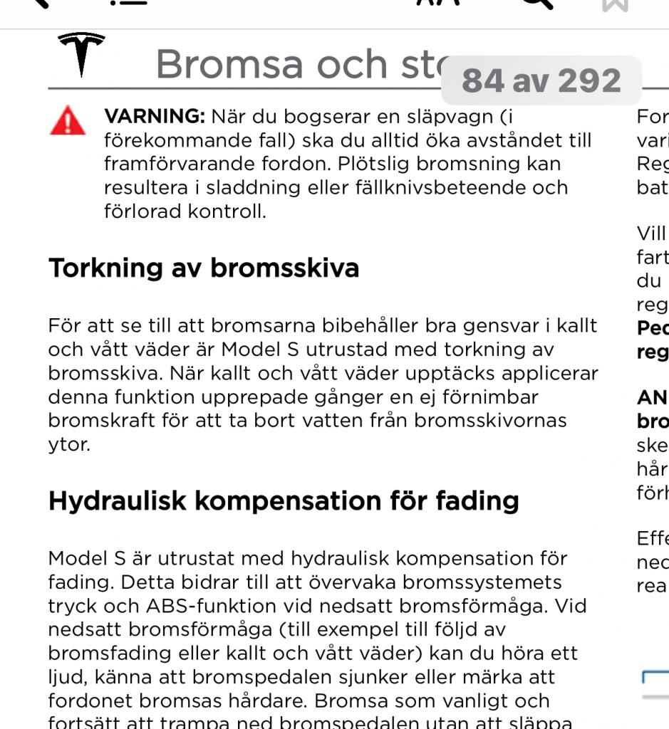

Det är ju precis detta som disc brake nudging / torkning av bromsskivan ska lösa.
Behovet på en fossil bil är mycket mindre eftersom man bromsar relativt ofta.
Det här måste ju Tesla fixa.
Icke fungerande bromsar (tom utan att varna för det) är en riktigt farlig egenskap.
En flygmaskin skulle få flygförbud med såna problem. Möjligen skulle man kunna få flyga den om man kunde ge ut direktiv för hur man gör för att säkerställa att bromsarna inte hamnar där, tex att bromsa manuellt med jämna mellanrum så att bromsarna fungerar.
Jag ska göra en servicebeställning och beskriva problemet. Inte säker att man bryr sig mht att Tesla är halvt psykopatiskt.

Jag har > 50K mil med mina Audis, och det är mycket körning i liknande miljö som jag kör nu med min Tesla. Det har aldrig hänt.
Det är såklart lättare att hålla det fungerande med en ICE där man bromsar oftare men det ursäktar inte ett fullkomligt livsfarligt fel på bilen. (I mitt fall, om jag hade tagit beslutet att inte köra om lite senare hade jag haft ett stort lastbilssläp på höger sida och mitträcke på vänster med för litet utrymme för att rymmas.
Jag hade kanske inte slagit ihjäl mig men bilen hade antagligen blivit skrot, eftersom långtradaren vinglade över i vänster fil).
Det är lätt att se att folk kan dö av detta, så det får ju inte förekomma, ever.
En intressant sak är att Tesla påstår att de har torkning av bromsskivorna men skivorna kan ändå bli rejält rostiga. Rimligen skulle en torkning med jämna mellanrum hålla skivan i bättre skick än den blir om man inte bromsar…

Det visar sig att Bosch system använder regnsensorn för att avgöra när wiping av bromsskivorna behövs. Det verkar som bosch kör den i 3s varje minut, i vart fall på vissa Audis. Är bara aktivt över 70km/h om jag fattat det rätt på Audi (bilar med bosch har nog samma lika).
Har man programvara för att prata allvar med Audi (VCDS) kan kan rent ställa in wipe-känsligheten i fyra olika lägen.
Regnsensorn ---> Tesla :shock: Ja, då vet vi ju varför det där inte fungerar med Tesla...
(Glömde skriva att Tesla verkar köra med Bosch ABS/ESP så det är nog riktiga grejer i grunden.)
Inlägg: 12782
Re: Varning: Nästan ingen bromsverkan (S Plaid)
På polestar2 skrapas bromskivorna av varje gång ”kallstartar”. På min förra volvo aktiverades bakbromsarna och hölls rena när man använde den adaptiva farthållaren.
Det märktes på att bakbromsarna slets lika fort som frambromsarna. Behövde byta alla fyra samtidigt.
Inlägg: 4449
AAKEE skrev: 02 mar 2025 17:04
Just det, jag har faktiskt läst om att beläggen slits mer om man har automatiska torkarna på på Audi/VAG-bilar. Men det var länge sen så det är säkert inte relevant längre om det ens stämde. Hade en äldre VCDS till den bilen faktiskt!

Ja, det finns folk som stänger av funktionen.
Har har inte fattat det som att det spelar någon roll i vilket läge torkarna är. Regnsensorn pratar med bromsarna ändå.
Jag har också VCDS, sedan 2000. Inne på min andra; sedan canbus kom behövdes en nyare.
Jag har dock inte petat på disc brake wiping, skulle inte ens tänka tanken att stänga av.
