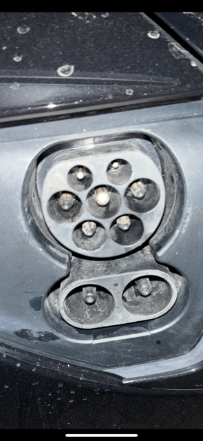

Jag har lämnat in bilen Model 3 år 2020 för reparation av skada hos en renommerad skadeverkstad enligt mig, nu när jag ikväll skall ladda bilen första gången efter detta, så blinkar lampan vid laddöppningen gult, och i appen står det att "Laddhandtagsspärr ej inkopplad", och bilen vill ej ladda. Någonting har hänt vid reparationen, och jag får ta kontakt med dem.
Jag bifogar en bild på laddöppningen i bilen, jag ser att metallpinnen som är överst till höger är mer intryckt än pinnen till vänster, skall det vara så ? eller är detta orsaken till felmeddelandet ? Är det någon som vill kolla hur detta ser ut i Er bil...

Jo den pinnen ska vara kortare. Den pinnen sköter datakommunikationen mellan laddare och bil och är designad att brytas först av alla pinnar om man drar ur kontakten under pågående laddning. Så laddaren hinner bryta starkströmmen innan de längre pinnarna också tappat kontakten.
Däremot har jag upplevt en gång att plastdelen av laddkontakten liksom gled ut lite från pinnarna. När jag stoppade in laddhandtaget klagade bilen på dålig kontakt. Så jag drog ur den, stoppade in igen, men sedan tryckte in handtaget lite hårdare trots att den kändes vara i botten. Då gled den in nån mm till och allt hamnade på rätt plats och funkade sedan OK.

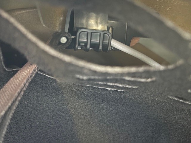

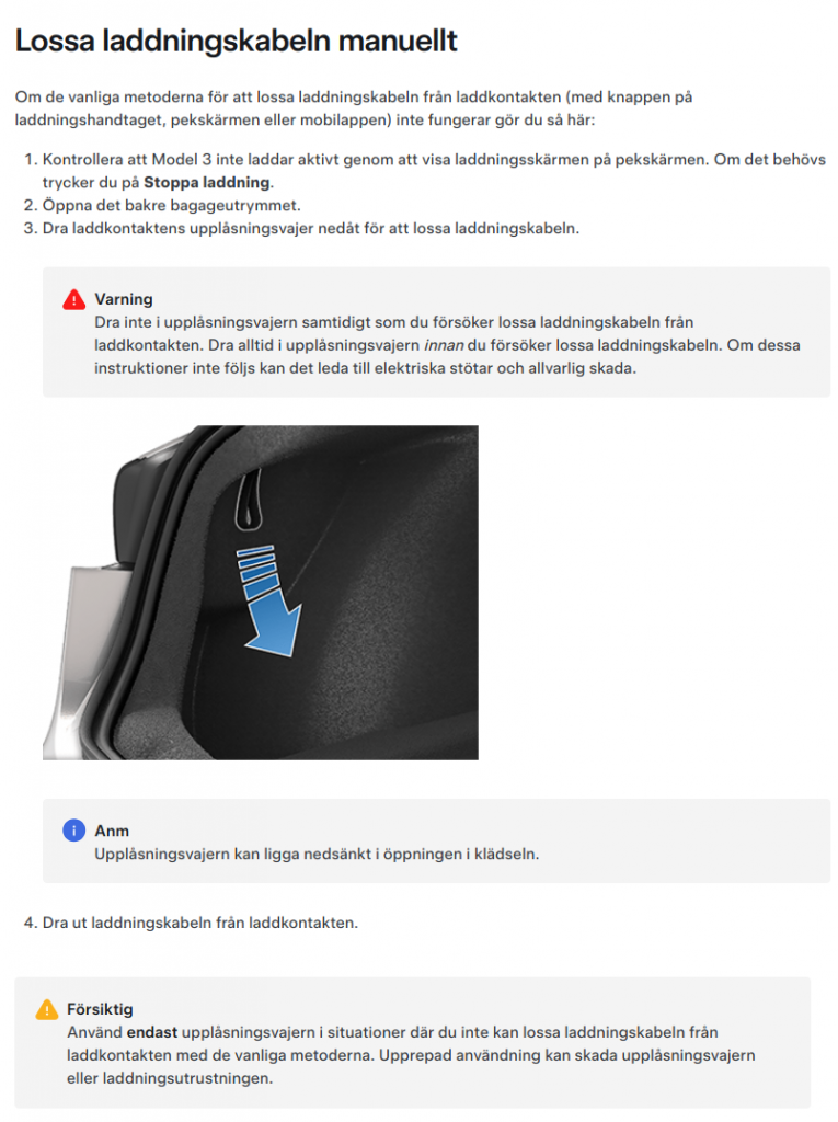

En tanke är att de på något sätt aktiverat nödöppingen av laddkontaktens lås och den inte gått tillbaka till normalläge. Enkelt att kolla:
Model 3 RWD Grå, 2022-08-31 -

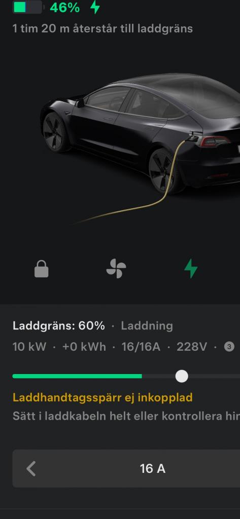

Ett förtydligande, batteriet laddas, men det tog lite tid första gången, så jag trodde att det inte laddades.
Nu är det plusgrader ute, men fortfarande får jag meddelandet "Laddhandtagsspärr ej inkopplad" Se bild nedan. Jag tänkte att meddelandet kanske skulle försvinna när det blev plusgrader.. Batteriet laddas dock, jag har provat med annan laddningssladd, och får samma meddelande. Detta uppstod som sagt efter att bilen varit på verkstad och plåtskada lagats vid bakhjulet på ladduttagets sida. Verkstaden hade även uppdaterat programvaran.
När jag nu öppnar bakluckan eller bakdörren så kommer ibland ett knäppande ljud från ladduttaget 5 ggr som att det försöker låsa fast laddaren (även fast det inte är en laddningssladd där). När jag drar ut laddningssladden så låter det också med ett knäppande ljud 5 ggr. Jag bifogar några kort på upplåsningsvajern i bakluckan, det ser kanske ok ut ? Eller skall det se ut på annat sätt ? Jag har ännu ej tagit kontakt med skadeverkstaden. Jag har en annan tråd som heter "Husvagnslampa lyser..." kan problemet med ladduttaget och husvagnslampan hänga ihop ?

Knäppande ljudet 5 ggr är den lilla piggen högst uppe i kontakten, laddhandtagsspärret vars uppgift är att låsa fast kabeln som försöker öppna/stänga. Efter fem försök ger den upp och visar felmeddelande.
Jag hade samma problem med min gamla trea. Som sagt stoppa in kabeln och när den är inne tryck sedan till med handtaget, försök trycka in den ännu längre in. För mig gled den då in nån mm till och sedan kom allt på plats och fungerade bra.
Eller helt enkelt kontakta Tesla, beställ servicetid, de borde fixa det gratis åt dig.
