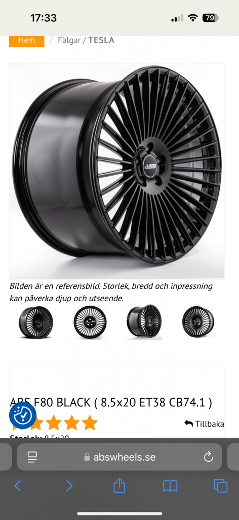

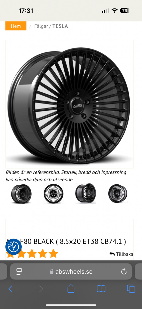

Längst räckvidd får du ju med 19". Tycker personligen det ser snyggt ut med den tirewall som däcket får med 19" på Model S.
Den översta fälgen med de ~100 ekrarna… Hur gör man rent den? Verkar jobbigt. Hade jag aldrig pallat.

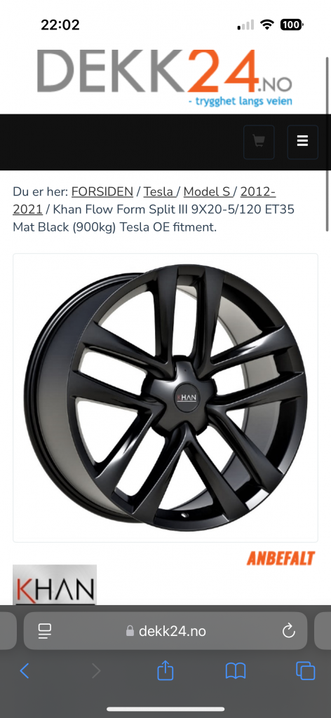

Och personligen gillar jag inte utseendet på den där andra Khan-fälgen heller…

Khan fälgarna var snygga! Liknar plaid 21" original.
Köpte Khan 20" till en MYP, dom hade bra kvalitet
3P 19.3 / $ Pläd 22.12 / YP 23.8 / Juniper AWD 25.6 / SigenStor 14,8kWp 24kWh
Inlägg: 6004
Re: Smakråd
Tellus skrev: 09 feb 2025 18:51
Jag har köpt 3 omgångar Kahn, en till M3P, två till S. Bra kvalla, relativt lätta. (Inte lika lätta som smidda, men avsevärt billigare).

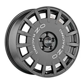

Re: Smakråd
Finns den här i svart utan text?…
https://vianor.fi/vanteet/oz/oz-rally-r ... XWX2MLMR0t
Vet att det är en finsk länk, men har finskt VPN, och vill man hitta så framgår det ju vad det är för en fälg…

SwedishAdvocate skrev: 09 feb 2025 20:59
Har tydl. funnits i svart. Kanske går att beställa utan den vita texten…
viewtopic.php?p=715767#p715767
Inlägg: 6004
Re: Smakråd
Ser tveksam ut för örjans behov.
Många av de märkena som tex Svenska Fälg säljer är tunga som de var gjorda av bly.
I Örjans fall, rekommenderas en fälg som inte är så tung. (Vet inget om just fälgen på bild, men…)

Re: Smakråd
Man vill ha hålen långt in på fälgen.
Helst inte sådär.

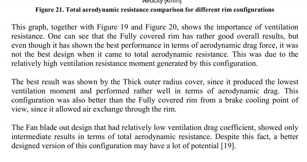

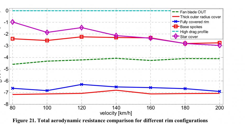

Det finns en del forskning på nätet.
Exempel:
https://publications.lib.chalmers.se/re ... 176302.pdf
Här mäts både ventilationsmotsåndet och arodynamiska motstånder i olika design på fälgar.
De olika testade designerna:
Totala motståndet.
High drag profile, (k) är referens:
Thick outer radius, (f) är vinnaren med fully covered (b) som god tvåa
Det finns en del forskning och den är ganska entydig: det är bra att låta fälgen ventilera men hålen/hålet för det ska inte vara låmgt ut på fälgen, eftersom lyften då får hög fart vilket kostar energi.

ET38 står det på bilden du postade.
Innebär att centrum på hjulet kommer 3mm längre in än Kahn. Fälgen är dessutom 0.5” smalare, så det flyttar in ytterkanten 0.25” ytterligare, dvs 6.25mm till.
Ytterkanten på fälgen kommer mao 9 mm längre in.
