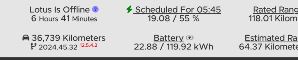

FYI om ni kör med Teslafi.

Och som info: teslafi har skitit i det blå skåpet när det gäller beräkningen där. I vart fall för min S, men eftersom det fungerar exakt lika med nya S vad buffer etc beträffar så skulle jag misstänka att det är lika fel för andra bilar.
(Det ser precis lika galet ut på bilden som för min bil).
Nej! Min S har inte 120kWh batterikapacitet.
Jag har räknat och jämfört med riktiga BMS-data och teslafi gör två fel:
-De dividerar nominal remaining med displayad SOC. Det blir fel eftersom buffern ingår i nominal remaining men det gör den inte i displayd SOC. De blandar äpplen och päron.
Och: Displayad SOC minskar med kallt batteri, men det gör inte nominal remaining så berökningen teslafi gör ökar batterikapaciteten vid kyla.
Det bör inte vara några problem för mig att få den att visa 200kWh.
Lämnar jag bilen med 5% och låter batteriet bli kallt så når jag lätt 200kWh.
Jag har slängt ut lite info om detta på teslamotorsclub (så de bakom teslafi kan förstå vad de måste ändra) men det är inte min uppgift att hjälpa dem, så jag har inte anmält felet till dem.

Om du gör en enerigrafberäkning* så har du troligen lite mindre kapacitet.
Vid 100% och inte kallt batteri blir det rätt för teslafi. Alla andra ggr blir det fel.
Hivudräknat biorde ditt battery vara på ~ 72.8kWh, mht det fel som teslafi gör.
Energigrafen:
Snitt x beräknad räckvidd x 100 / SOC% = Wh.

Det är ju lite tråkigt att tvingas dissa det så direkt (det har funnits ett tag för de som uppgraderat till telemetry).
Men det är bättre än att folk får för sig felaktigheter.
Jag har vart rätt tydlig i TMC-forumet så det borde förr eller senare komma dem tillkänna.
(Lösningen är med också).
Det är inte en svår fix, om de vet var de håller på med :-)

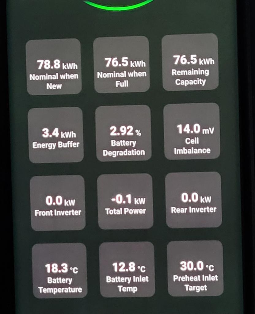

Laddade fullt idag och fick nedanstående siffror på S3XY dash:
MYP tillverkad juni -22
5.500 mil
Den visar 465 km range vid batterisymbolen.
(480 km som mest när den var ny)
Känns spontant som en okej degradering att bara tappa 15 km räckvidd på 2 år och 7 månader, och 5.500 mil.

Det är bra!
Hur har du laddat normalt? 55-60?

Laddar alltid till 55 % normalt och låter SoC gå ner till 10-15 % innan jag laddar igen. Har gjort så sedan bilen var ny.
Laddar dock till 90-100 % 2 eller 3 gånger per månad inför långkörning men tajmar alltid laddningen så jag påbörjar resan direkt efter laddningen är klar. Sedan blir bilen alltid ståendes orörd i 7 dygn i sträck varje månad med SoC på 10-20 %, så SoC ligger säkert under 30 % i snitt över tid.

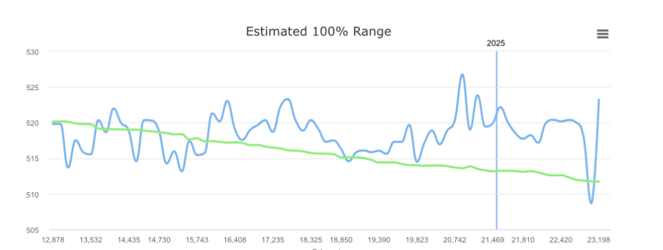

Tjena.
Nån som kan förklara för mig varför jag alltid ligger bra till på grafen de få gånger jag laddar upp till 70-100%?
Kör vanligtvis 55% ner till typ 5-10% och bilen har aldrig stått mer än några timmar med mer än 60% laddat. I vart fall inte när det varit varmare ute.
Idag laddade jag till 70% igen inför långresa och vips så stack den upp igen. Normalt?

Jag vet inte om det är det men Teslafi får bara heltalet på SOC, men exakt räckvidd.
Det blir generellt en avrundning nedåt.
Under perioden när min MSP visade full range 560 km vid varje full laddning så varierade teslafis rangeberäkning mellan 550-560km.
Jag har inte sett någon direkt skillnad när jag laddar högre med varken M3P eller MSP.
Däremot, när man laddar fullt räknar bilen nästan alltid med att det går i mer energi än nominal full pack och efter en uppdatering i höstas gör det att bilen visar högre range vid full laddning än den beräknade mht nominal full pack. Skillnaden är i storleksordningen 0.5 kWh så det rör sig om några kilometer extra.
