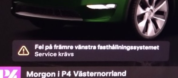

Hej.
Har fått felmeddelande ”fel på högre fasthållningssystemet” RCM_a028.
Har nån haft liknande fel? Kan man fixa själv?
Kan man släcka felkoden?
Ska besikta, så den måste släckas nästa vecka.
Verkstäderna har inte tid förrns om 42 dagar typ.
M3 -19 LR
/Henke

I fyra dagar senn fick vi en liknande! men vad i fridens dagar är detta fasthållningssystem, det är ju ingen truck med gripklor eller liknande. samtidigt var det larm på främre passagerar airbag. måste va bugg i koden eller om det var en sånn där dag bilen var lite på humör.?
felanmälde i appen dagen efter, dagen därpå var var båda felmeddelanden borta.
sedan kom en uppdatering också som vi körde in.
Allt frid o fröjd sedan dess, men undrar ju fortfarande vad detta system i meddelandet är gör nått?

och just "främre vänstra...", det finns tydligen flera sådana fasthållningssystem i bilen.... två fram två bak?... mitt i?
hade det varit nått med nå batteribytesautomatik för snabbladdning hade man kunnat gissa vad det handlar om.. med detta är ju inte aktuellt för dom här modellerna.

Hej. Har fixat detta. Det är ett kablage till bältet. ”Fasthållning”
Jag fick köpa nytt med installation på tesla.
Tråkigt.

Det är en felöversättning. Det heter bältesförsträckare på svenska.
