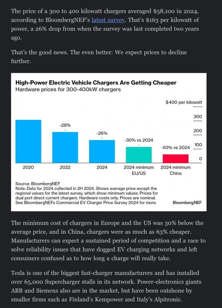

Om du räknade på det för två år sedan och break even var 8kr, hårdvaran kostar kanske 50%(enligt artikel i tråd) idag av priserna då och är troligen bättre och priserna förväntas gå ner ännu mer så kanske inte priserna behöver bli så höga över tid ändå? Kina ligger på ca 15% av kostnaden för hårdvaran nu mot 2020, så vi kommer nog hamna där också på sikt. Förhoppningsvis så kanske man kan stötta laddstationer med batterier i framtiden också för att minska effekttoppar och kunna nyttja förnybara källor lite bättre.Lerumsexpressen skrev: ↑25 jan 2025 08:38Betyder 4 år för sjäva hårdvaran, och elektroniken är så gott som skrot efter 4 till 5 år.
När sedan lägger till alla andra kostnader så ser man att det aldrig går ihop sig med dagens låga priser på snabbladdning.
Så jag vi kommer få se konkurserna öka för laddbolag utan andra inkomster och att vi kommer få se högre pris på tjänsten snabbladdning.
När jag räknade på detta för 2 år sedan låg break even på ett utpris på minst 8 kr/kWh för att ens hålla igång en anläggning.
Ska man gå med vinst och ha råd att återinvestera då är vi över 10 kr/kWh.
Sen kan jag inte sånt här, men har svårt att se att man måste byta hela laddaren varje 4-5 år, reparationer kännas dock rimligt. Kan dock vara bättre att byta än reparera också med tanke på teknik och prisutveckling?

Utan att ha undersökt det överhuvudtaget så har iaf jag fått uppfattningen att problemet idag inte är kostnaden för hårdvaran.
Snarare att få nätanslutning med tillräcklig kapacitet, inom lämplig tid, till ett rimligt pris. Mark och bygg/installation är knappast gratis heller.
