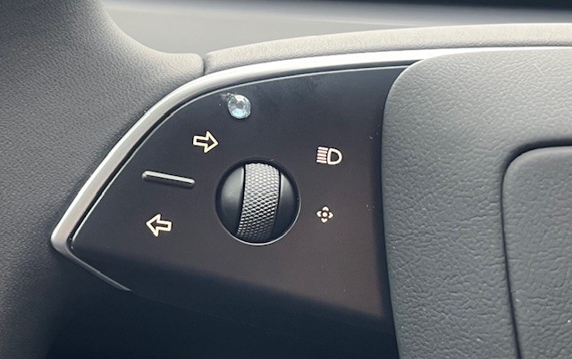

Hur gör man för att välja mellan 3-blink och vanlig kontinuerlig blinkers på en Highland? Alltså med "Automatiskt avstängning" avslagen.
På gamla trean och Y har man ju 2 läge på blinkersspaken, men hur gör man med blinkersknappen på ratten?

Finns inte har jag fått höra. 3-blink finns inte utan spak. Kanske en av de sämsta ”no part is good part” hittills.
Det finns i bilen, och går aktivera med tex S3XY Buttons har jag för mig. Inte 100, men tror det.

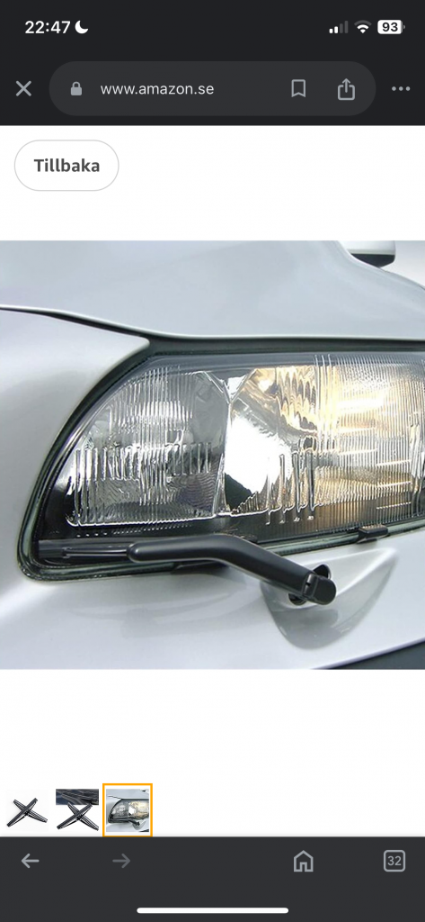

Ett annat säkerhetsproblem är ju avsaknad av strålkastartorkare.
Men det blir kanske ett säkerhetskrav även det framöver?

Inga nya bilar har strålkastartorkare, men spolning hjälper ju en del.

Vilken bil var den sista som hade strålkastartorkare tro? Det måste snart 20 år sedan, säkert en Volvo?

Jag köpte en ny Volvo V70 D5 Classic 2007 som hade lykttorkare, tror det var sista året som V70 hade det.

Lykttorkare kräver väl i princip glaslyktor ? ..medans plastlyktor brukar ha spolning.
Lyktrengöring blev ju ett krav på xenon just för att dom inte orkar smälta bort snö osv som halogen gör, sen kom LED som är ännu kallare och då verkar man ha missat att lägag till det kravet, jag har trott i många år att det ska återkomma.

Upplever att blinkersknappen fungerar bra, förutom när jag ska ut från en liten rondell där jag måste vrida ratten så pass att jag tappar kontrollen var knappen nu är... löste det med en "diamant" från min dotter med dubbelhäftad tejp. Hittar den direkt utan att behöva titta efter den.
Men klart är det en startsträcka och en vana att lära sig ett nytt beteende som är en risk och brist i trafiken.
De gånger blinkersen inte slutar blinka är när jag åkt ut från rondell, så där måste jag hålla koll så den avslutas eller att jag avslutar den.
