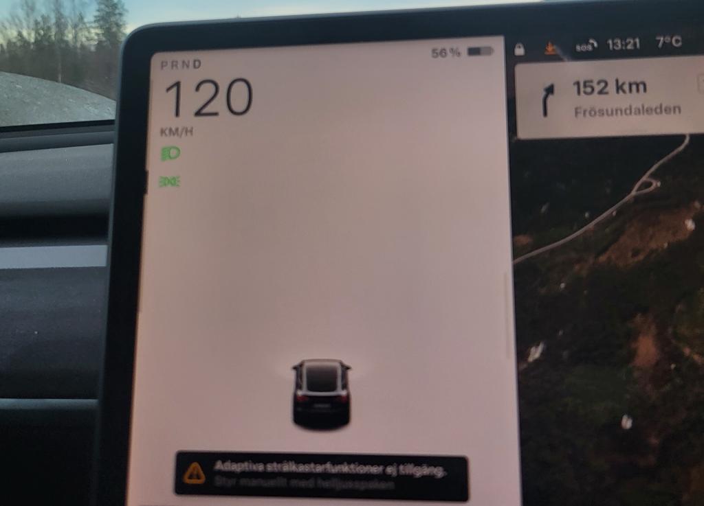

Sedan drygt en månad tillbaks, så kraschar autopilot och farthållare varje gång jag passerar strax söder om Gävle Bro. Är nog uppe 8 gånger då det har hänt totalt, på samma ställe.
Felmeddelandet: APP_w269_autopilotLimited
När bilen stått en natt, så funkar det igen.
Har felanmält till Tesla - skickat exakta koordinater och tidpunkter. Enligt Tesla är det fler som rapporterat samma sak runt Gävle, men även på andra ställen i Stockholm.
Någon annan av er som råkat ut för det?

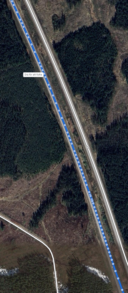

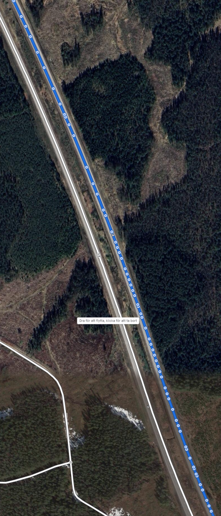

Det man kan se är att det finns otroligt många noder på motorvägen i google maps ... (rensar upp ett gäng och hoppas att det går igenom och uppdateras vid tillfälle ...)
Inlägg: 9570
Re: Autopilot kraschar strax söder om Gävle Bro
MY_piraya skrev: 17 jan 2025 09:09
Varför skulle det slå ut allt som är kamerarelaterat?
Och varför drabbas bara några få?

Skulle ändå vilja tro att kartdatan har inverkan på hur bilen beter sig. Speciellt om datan för hastigheten på en sträcka är felaktig.
Inlägg: 9570
MY_piraya skrev: 17 jan 2025 13:44
Kartdatan är ofta fel, och då för alla bilar.
Det brukar innebära en tillfällig sänkning av hastigheten bara.
Dessutom borde inte felaktiga kartdata göra att det adaptiva helljuset slås ut. Allt kamerarelaterat verkar ge upp.

Kartdatan(över Dalälven) är uppdaterad/godkänd, ska bli intressant när den väl är uppdaterad i bilen om det blir någon skillnad.
