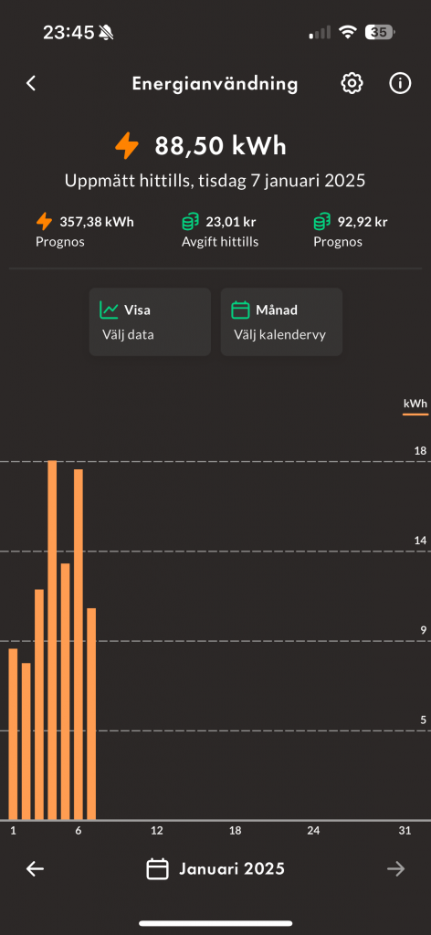

Hur ser ni maxad effekt? Måste jag zooma in på varje dag eller finns det en flik för det?
Har du uppdaterat appen? Så här ser det ut för mig.

Jag har inget som heter effektanvändning i min app alls. Är det mitt elhandelsbolag som sköter den statistiken?
Polestar 2 LRSM
3P vit/vit, ibland
LasseJson
Inlägg: 23
Blev medlem: 30 maj 2022 21:26
Referralkod: ts.la/lars838608
Re: påverkan av effektavgift
Inlägg av LasseJson »
Det är Ellevio som hanterar det.
