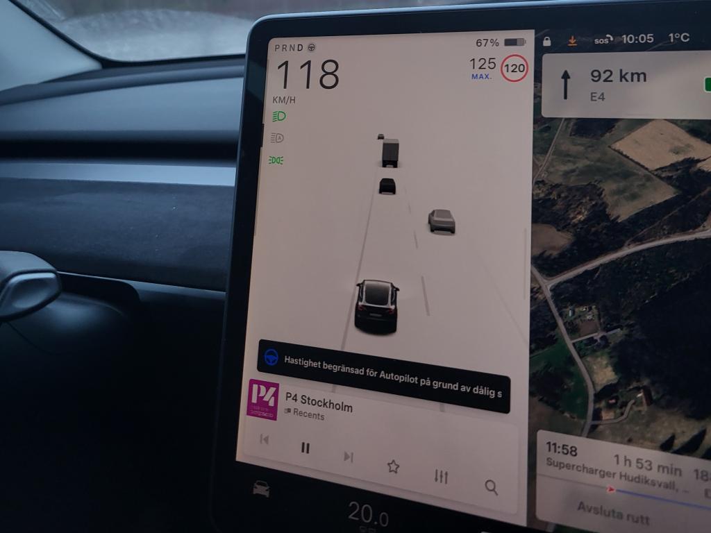

Nej, med radarn var det 3 sekunder hela tiden. Utan radar varierar avståndet och det blir kortare i regn. Dessutom reagerar bilen långsammare när bilen framför bromsar in.
När jag köpte min Model 3 för 4 år sedan accade den långsamt på farthållare. Det blev bättre genom en uppdatering och min Model Y var likadan när jag hämtade ut den för knappt 3 år sedan.
Efter radarurkopplingen var det tillbaks till samma som för 4 år sedan.
Som en fotnot var Volvon mycket snabbare, trots lägre effekt.
Min farthållare sänker hastigheten, inte bara i dimma, snö eller regn, den sänker även när man kör in i eller ut ur tunnlar.
Eller så är farthållaren otillgänglig.
Det är ju helt klart skillnad mellan olika bilar, jag kan bara uttala mig om min och det är bara att gratulera de som har en välfungerande bil.
PS. Det står att hastigheten är begränsad för Autopilot, men jag kör inte på AP.

mikebike skrev: 30 dec 2024 21:03
Det står autopilot på min också, även när jag bara kör på farthållaren.
Detta sker dock bara vid dimma eller vid riktiga skyfall. Vid det senare, kör jag ändå inte på farthållaren.
Så jag håller med dig, det känns som att det är klabb med din frontkamera..

Ilduce77 skrev: 01 jan 2025 02:04
Min teori är att frontkameran har dålig "syn" och att den haft det från dag 1, men så länge radarn var inkopplad märktes det inte eftersom bilen primärt använde den till farthållaren.
Jag frågade SC om det fanns något testförfarande, typ att man parkerar bilen framför en "plansch" med olika mönster och färger för att sedan analysera bilden från kameran.
-Det finns inga felkoder från kameran, blev svaret.

mikebike skrev: 01 jan 2025 10:22
EDIT: Hittade detta när jag letade något annat:
https://service.tesla.com/docs/Model3/S ... 8234E.html
Du har inte bytt vindruta någon gång?
Vet i och för sig inte varför de skulle klabba efter det..
De kanske stött till kamerahuset på något sätt..
Kanske kamerorna behöver kalibreras om? Jag tror att man kan trigga det från service-menyn.

mussla skrev: 01 jan 2025 20:09
Kamerakalibrering under färd har jag gjort flera gånger, förhoppningsvis har SC också gjort det, men den kalibreringen handlar mer om att kameran skall hitta sidolinjer mm.
Inte om att upplösningen är korrekt, tveksamt om fokus kalibreras heller.
Inlägg: 5947
Re: Senaste version 2024.45
mikebike skrev: 01 jan 2025 20:34
Exakt
Det är ju en fast lins så focus går inte tuna.
Det är precis som du beskriver, tex att kamerorna kan ha aningen olika läge vid montering (plus interna skillnader) så bilens dator lär sig det.
På Facebook tror folk att man kan kalibrera bort det mesta med kamerorna :-)
Dagliga förslag om det mot det mesta, som en sorts alvedon (Elvedon) mot allt 😂

Ok. Ser videoupptagningar från kameran rimligt ok ut? Klarar datorn av att rita upp bilar och annat framför bilen? Svårt att bedöma utan någon referensbild kan jag tro men uppenbara fel borde i varje fall synas.
Model Y LR AWD -24
Inlägg: 9381
mussla skrev: 01 jan 2025 21:05
Ja, renderingen ser normal ut, utom när allt försvann på väg till och från Sundsvall.
Det skall bli spännande att se vad SC säger när kommer tillbaks efter helgerna.
Min gissning är att de kommer hävda att ingenting syns i felloggarna och att allt kommer fungera helt perfekt om jag bara installerar senaste mjukvaran.

Aha, ja om allt försvann är ju en uppenbar grej. Då förstår jag att det inte hjälper att kalibrera kamerorna. Blir intressant att höra om de insisterar på att uppdatera mjukvaran.
