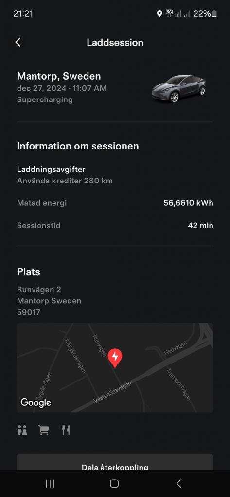

Re: Laddning SuC v3
56 kWh på 42 minuter idag. Laddade upp till 90% så det var väl rätt ok.

mikebike skrev: 27 dec 2024 16:58
Hur räknade du dina 56kWh?
Jag tog med mig 55.28kwh på 19 minuter igår 😅

AAKEE skrev: 28 dec 2024 00:38
Appen.
