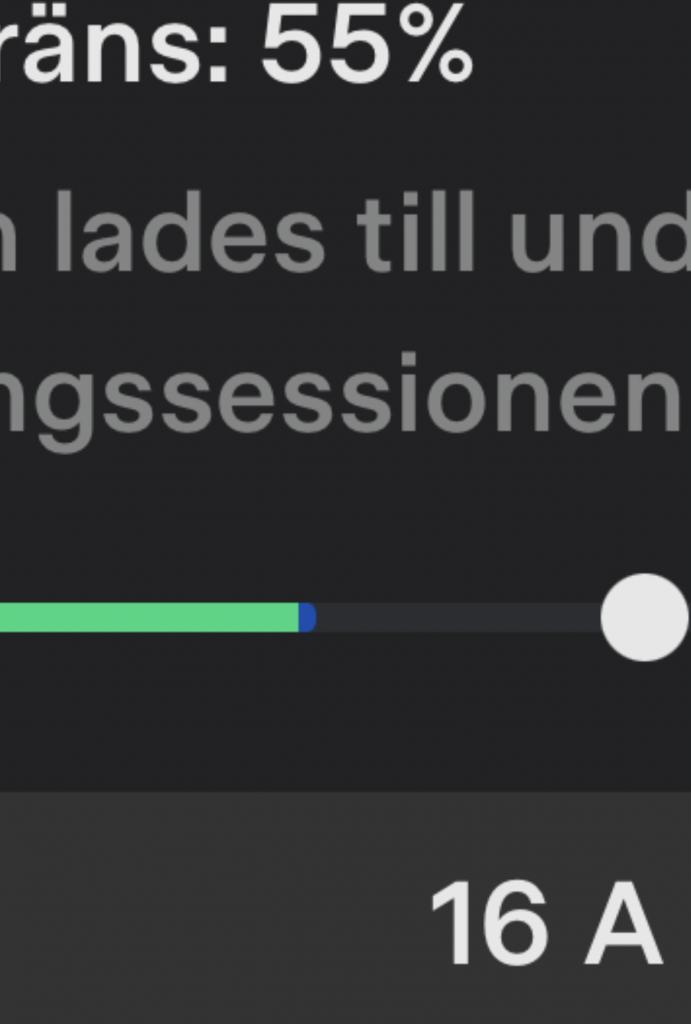

Sentry drar mycket mer än en procent, det håller bilen vaken och drar i storleksordningen 7% per dygn (give or take, beroende på batteristorlek och årsmodell).
Titta noga i appen när du har tappat din procent. Är det för att batteriet är kallt (vilket jag nästan kan garantera) är det en liten blå del på stapeln som visar laddningsnivån. Se bild:

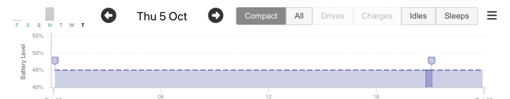

Jag vet inte för äldre S men model 3, Y och nya S/X väcker inte bilen många ggr per dygn för att ladda lpgvoltsbatteriet.
Ungefär 1-2ggr per dygn, och ibland ingen gång både för min model 3 jag hade (med 12V blybatteri som lågvolts-) och model S med lithiumbatteri som lågvolts).
Ljusgrått = bilen sover.
Mörkgrått= bilen vaken, i detta fall laddning av LV-batteriet. Just här bara en gång, men det kan vara ingen eller två.
Går man nära med mobil-nyckel låser bilen upp och vaknar, så i vårt garage triggar man väckning om man går in bredvid bilen eller kör in/ut den andra bilen.
