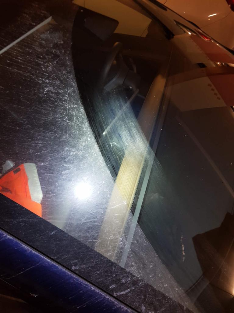

Före jul bytte jag torkarblad på min Model 3.
Mina tidigare erfarenheter av Biltema har varit goda, så jag köpte standard-blad som förutom Model 3 även ska passa VW Passat (3G2, 3G5, CB2, CB5) 08/2014-, VW T-Rock 10/2017.
https://www.biltema.se/bil---mc/bilrese ... 2000045953
Jag kan väl säga att jag är mindre nöjd med prestandan av dessa. Är det spolningen som inte fungerar som den ska när vägfilmen/salt-kladdet inte försvinner, eller är torkarbladen kassa när den lämnar delar av rutan kladdig? Se bild.
När det ser ut så här, så är det ju inte konstigt att kameran tror att rutan är blöt/kladdig om det är kväll/natt och gatljusen lyser upp kladdet så torkar-automatiken startar på torr ruta "helt omotiverat".
Spolningen på förarsidan verkar variera, ibland flödar det bra, ibland inte alls.
Spolarvätskan är blandad för att klara -20°C och det är runt -5°C i min del av landet. Bilen sover nattetid i garage som är ca +15°C så bilen hinner tina under natten och all snö och is smälta och rinna bort. Det borde alltså inte vara spolarvätskan som det är fel på...
Blir det bättre om jag köper torkarblad från Tesla Service Center, eller är det spolar-munstyckena som behöver justeras (av dem)?

Dr Mabuse skrev: 14 feb 2024 14:59
Spolningen på Teslor är överlag kass.
Det är kanske bra att försöka spara spolvatten men inte till följden att det inte kommer tillräckligt med vatten och man vispar runt skit och sand o h grus på rutan. Det förstör rutan.
Min 3 fock nästan inget vatten på vänster torkare, Tesla kikade på det och sa att det bar within spec. Samtidigt fick höger alldeles för lite men det gick i vart fall få rutan grnomskinlig igen om man spolade länge.
Så det var för lite på höger och nästan inget på vänster.
Det är sämre för miljön att sabba rutor genom att veva runt grus än att spola för lite.
