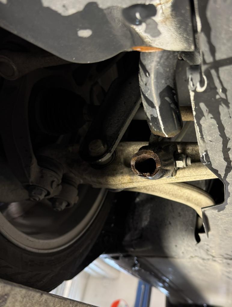

Har haft en Tesla Y sedan dec 2021 som fungerat i stort sett felfritt. Efter 3 år var det dags för en första kontrollbesiktning, vilket jag utgick från skulle bli utan anmärkning eftersom bilen fortfarande känns som ny och är i fint skick.

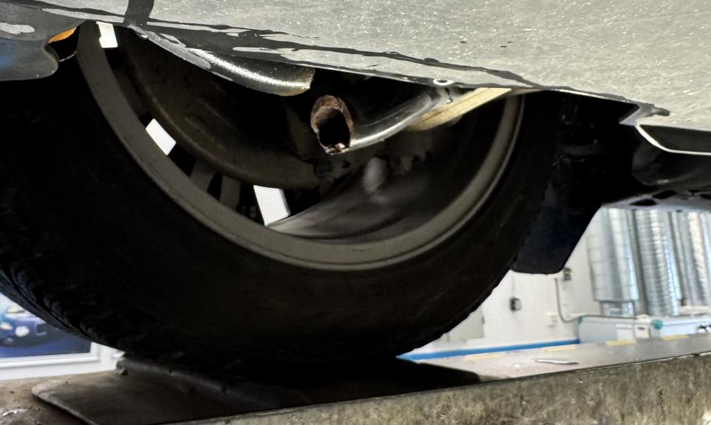

Döm om min förvåning när kontrollanten ropade ”ojoj - kom och kolla här” när han inspekterade styrningen från undersida av bilen. Krägningshämmaren på höger framhjul var nämligen helt av, knäckt.
Besiktningsmannen hade aldrig sett detta på en Model Y tidigare. Resultatet blev underkänd besiktning och nytt besök inom en månad - annars körförbud. :(
Har bokat service på Tesla via appen för att byta krängningshämmaren, men är nyfiken på om det finns fler här som varit med om liknande problem?
Det är ju inget som syns om man inte kryper in under bilen, eller lyfter upp den i samband med service. Noterade själv inget märkligt under körning och kan inte komma på något tillfälle då den kan ha brustit.

Jag har aldrig råkat ut för det på någon bil jag haft och inte hört om det
heller men allt kan ju hända såklart, men det ser ut som att den fått
en smäll underifrån, en liten och ganska tydlig inbuckling där ser det ut
som iaf.

Bjelke skrev: 19 dec 2024 18:30
som iaf.
Tror inte det, ett rör blir alltid lite deformerat där det går av sist.
Dock svårt att veta säkert om man inte kan studera det direkt.
Godstjockleken ser ju inte lika ut, vad man kan se av bilderna

Jag reagerade också på det, godstjockleken ser ojämn ut ? mycket märkligt.
jag har varit med om att krängsningshämmare gått av på en bil, men då hade bilen gått typ 40k mil och gick av precis där den plattades ut för skrikstaget.

Ser ut som om den fått en rejäl smäll underifrån, sannolikt spruckit och sedan rostat i anvisningen och därför gått av.
Godstjockleken ser inte ut att skilja, pga bucklan blir vinkeln annorlunda bara.

3 st i Model Y-gruppen på FB som råkat ut för samma, jag tyckte jag kände igen det, två 2021:or varav en bara gått några hundra mil, tredje bilen oklar. Vid en snabb sökning på "krängningshämmare" var det vad jag hittade.
Men det finns ju risk för att man kör omkring sådär utan att veta det med, jag har t.ex. inte inspekterat på våran.

Hämtade precis bilen hos Tesla, ingen kostnad utan lagningen täcktes av ” Basic Vehicle Limited Warranty” enligt fakturan.
Inlägg: 19949
Re: Trasig krängningshämmare
Då var det nog inget yttre våld ändå :)
Eller så var dom på ovanligt bra humör den dagen.
(Eller så var det något fel från fabrik, vilket är lite oroande och
skulle kunna förklara varför det verkar hänt några till).

Ja, det skulle ju kunna vara nåt härdningsfel eller nåt sånt, har för mej jag läst om det hos nåt annat fabrikat, mercedes ?
