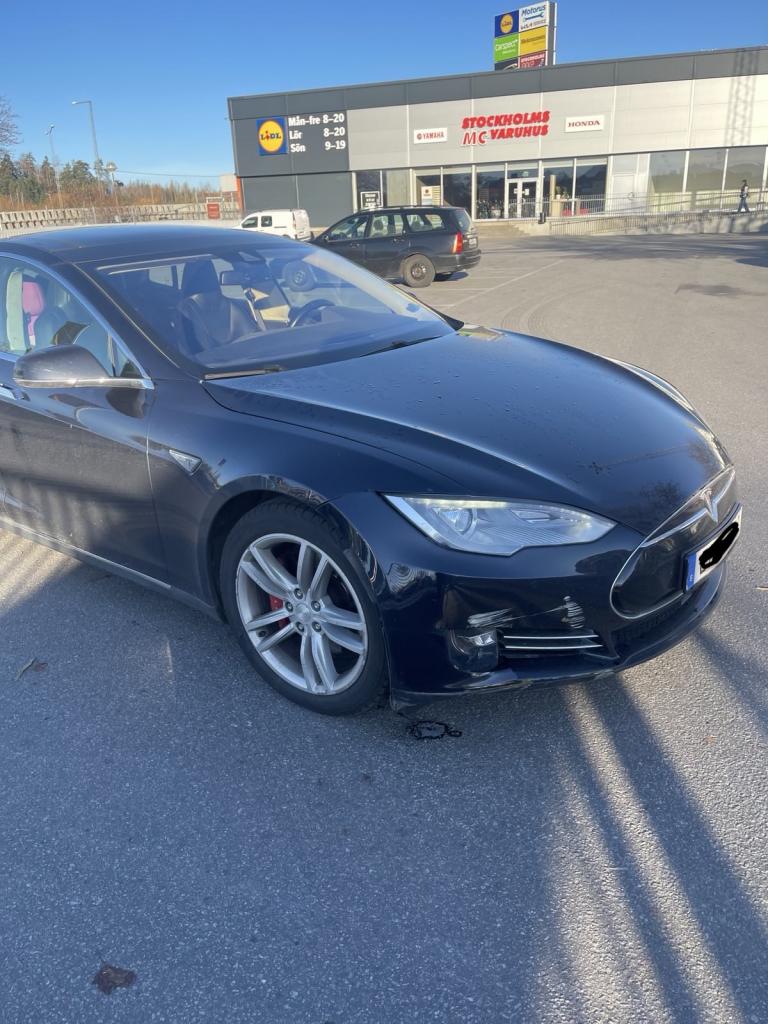

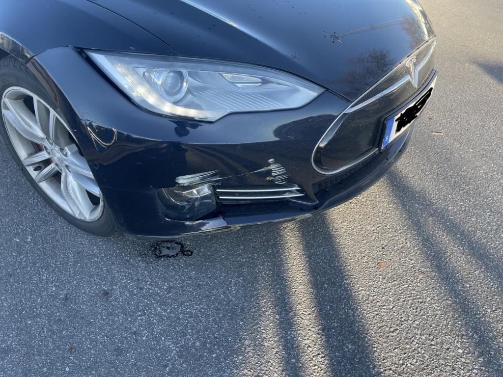

Jag har råkat ut för en för mig osannolik situation. 8 november medans jag åt lunch med min dotter körde någon in i min Tesla Models S P85D från 2015 med 9500mil på mätaren. Upptäckte skadan efter att ha kört någon meter pga ett kraftigt och större vitt moln samt vätska rann ut ur bilen höger främre del. Givetvis hade den som orsakat det hela flytt från platsen.
Nu till det osannolika. Bilen bärgades och efter en längre handläggningstid från försäkringsbolaget så påbörjades reperationer av bilen i slutet av Novmeber. Vid reperationsstart upptäcktes att bilen inte tar emot laddning. Felkoder indikerar att något är fel med HV batteriet. Försäkringsbolaget (ICA) hävdar att skadan inte har något med batteriet att göra och vägrar ersätta en reperation eller ersättning av HV batteriet. Data från Tesla (förövrigt fantastiskt kundservice) bevisar att batteriet var valskött, välmående och hade inga tidigare fel eller anomalier innan skadan den 8:e november. Allt fungerade som designat. Tre frågor från mig till er här på TVC.
1. Har ni några råd hur man kan hantera situationen med försäkringsbolag och skadeverkstaden?
2. Känner ni till någon firma som ev kan laga ett skadat HV batteri?
3. Ni med lite mer tekniskt kunnande. Vad kan ha skadat HV batteriet med tanke på att smällen var högre fram långt ifrån själva batteriet.

Kondensorn till aircondition sitter precis framför båda framhjulen. Gissar att den spruckit. Då kyls inte batteriet och då vägrar den ladda.

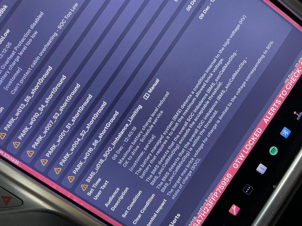

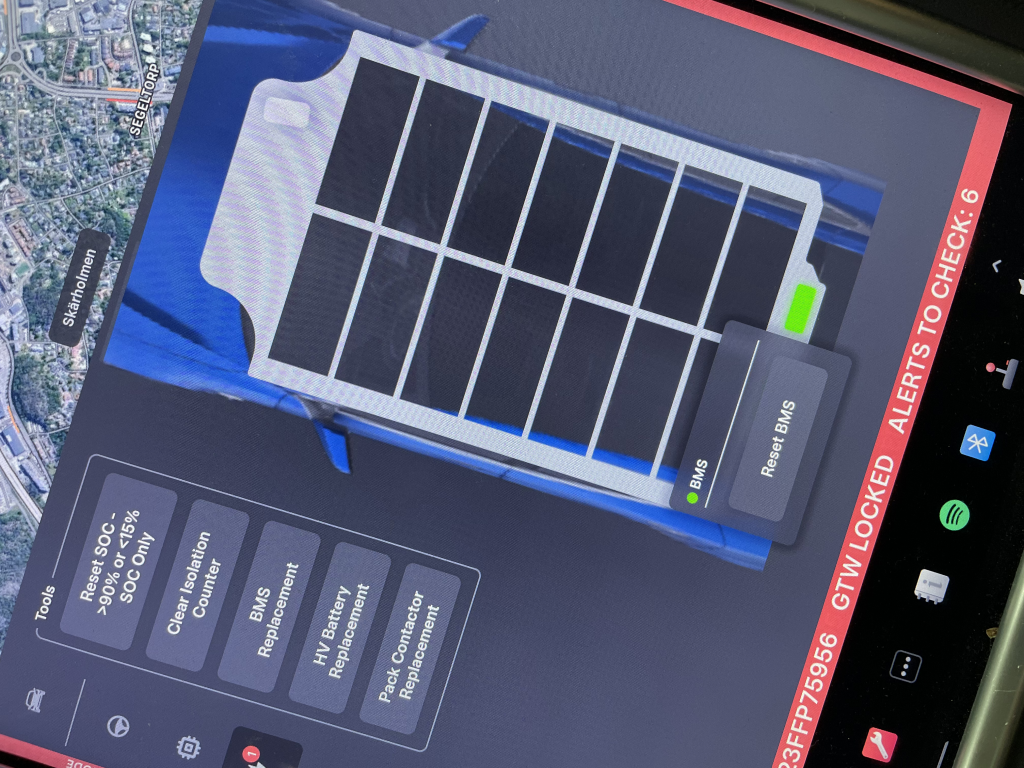

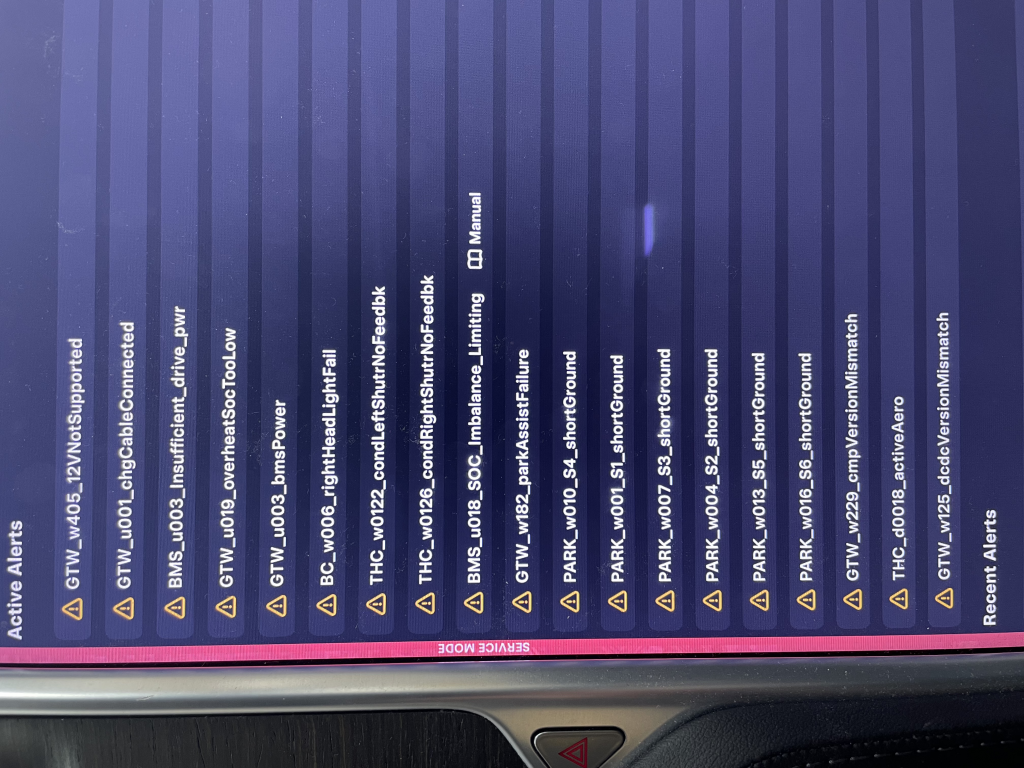

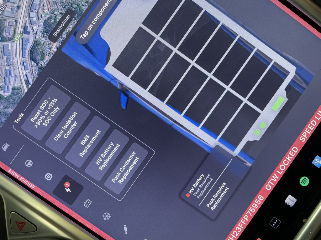

Tack för alla svar. Uppskattas väldigt väldigt mycket. Nej, ICA Försäkring kommer inte komma undan men jag undrar om verkstaden verkligen har full koll på detta. Pratade med deras ansvarige idag och han meddelade att de inte gjort något på bilen förutom att plocka bort defekta delar och att arbetet inte påbörjats då bilen inte laddar och försäkringsbolaget vägrar godkänna reperation eller utbyte av HV batteri. Kan man ladda bilen utan att ha något kylsystem inkopplat? Jag har ingen aning men jag antar nej då det låter lite väl osäkert.
Bilägger lite foton på felkoder. Kanske någon här med lite Tesla knowledge som kan bistå. Som sagt alla god råd tas tacksamt emot.

Bara kollat snabbt men vad jag kan utläsa så behöver det inte vara något fel. Kan vara så att bilen bara blivit tom på ström.
Nedan felkod u003 indikerar det. Jag hade provat ladda bilen. Det är så många säkerhetssystem som skyddar om något är felaktigt så det är bara att prova att ladda. Jag har själv som sagt laddat ett tomt batteri utan vatten.
Ser att du skrivit att den inte tar emot laddning? Har du kollat detta? Eller var det när 12v var tomt? Vad händer om du försöker ladda?
BMS_u003_Insufficient_drive_pwr
Alert Description
The battery management system (BMS) has detected that there is not enough power from the high voltage (HV) battery to drive.

Håller med, finns inga riktiga klasdiska BMS_fel.
Bara få den att ladda, ser det ju ut som.

BMS_u018 är nog lite värre.Merzinger skrev: ↑17 dec 2024 22:59Hej! Vet inte exakt men ska höra med verkstaden imorgon. Tror det är framförallt denna felkod som gör att de tror att de behöver byta hela batteriet. Ska kolla med dem om de försökt få igång laddningen genom sänka inputen…

Känner inte till koden u018 men jag hade ganska hög imbalance efter att mitt batteri stått tomt i flera månader. När jag sedan började ladda så fixade bilen (BMS) det själv och imbalance blev bra.
Steg 1: Ladda
Steg 2: Läsa ut cellvärden
BMS_u018 / BMS_u018_SOC_Imbalance_Limiting

Richardk skrev: ↑17 dec 2024 22:11Bara kollat snabbt men vad jag kan utläsa så behöver det inte vara något fel. Kan vara så att bilen bara blivit tom på ström.
Alert Description
Potential Impact
Inability to drive
Set condition
The BMS detects that the HV battery state of charge (SOC) is below the threshold required to drive.
Clear condition
The BMS detects that the HV battery state of charge (SOC) is above the threshold required to drive.
Re: Mardrömssituation - alla råd tas tacksamt emot
Hej!
Liten update. Det har konstateras att obalansen i HV batteriet uppstod då SOC var 0% i flera veckor pga hanteringen efter olyckan. Dock är man som försäkringstagare i det här läget helt emellan den auktoriserade verkstaden, försäkringsbolaget och biltillverkaren. Försäkringsbolaget har beslutat att det finns en koppling mellan olyckan, hanteringen och det skadade HV batteriet men vill bara ersätta 20% skadan pga åldersavdrag. Situationen är helt absurd och såklart överklagad. Håller tråden lite mer levande och ger er en update. Blir det så att undertecknad står där med 80 % av skadekostnaderna trots felaktig hantering av bilen delar jag gärna med mig vilka alla parter är.
Hoppas att det inte blir så men var försiktiga där ute om ni får en skada som gör att bilen inte går att ladda. Ex kompressorn, pumpar etc… Går SOC ner på 0 % en längre tid går batteriet sönder helt…
