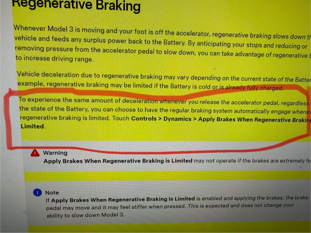

Inlägg: 7492
Re: Ingen regenerering
Maw skrev: 13 dec 2024 15:24
Märkligt att Tesla inte använder de mekaniska bromsarna för att få OPD även när batteriet är för kallt för regenerering. Som TS skriver så kan det bli en obehaglig eller rentav farlig överraskning när den broms man är van vid inte fungerar.
Den funktionen finns hos tesla sen 1-1.5 år men är inte aktiv i sverige (varför ej, vet inte - regler kanske). Se nedan:
