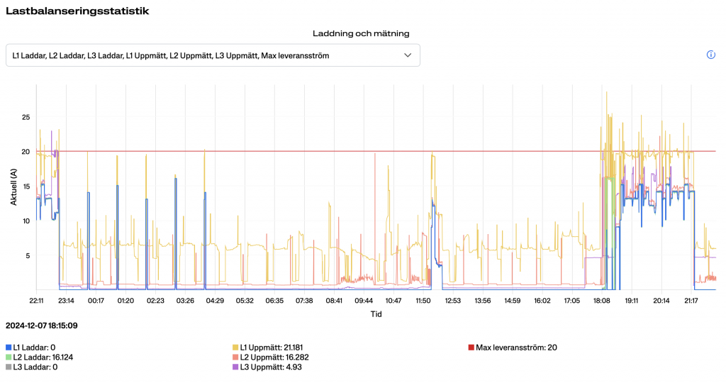

Tack! Jag har faktiskt inloggning. Jag var inne och kikade nu och jag hittade en sida som verkar relevant. När bilen endast laddade på en fas så såg det ut så här:
Maximal strömförbrukning på L1. Bilen laddas med 16 A på L2. Annan förbrukning på L3. I det läget verkar det ju fullt rimligt att den endast kan ladda på en fas. Jättebra att veta att "Laddutrustningen inte redo" kan bero på att det inte finns ström kvar att tillgå.

Det verkar rimligt ja.
Att det blir "Laddutrustningen inte redo" beror på att lastbalanseringen ändrar max ampere på faserna, det sker ingen form av intelligent kommunikation med fordonet. För mig brukar det vara så att det står ej redo om jag kopplar in när lastbalanseringen ställt in mindre än 6A. Om max ampere blir mindre än 6A under laddning får jag istället en notis "laddningen avbröts, kontrollera laddutrustningen om detta är oväntat" eller nåt sånt.
Laddningen går igång av sig själv efter en stund när 6A eller mer blivit tillgängligt.

Tack! Det förklarar det hela.
