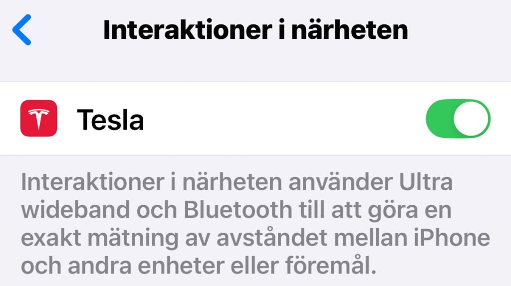

Re: Svajig öppning av baklucka
I model 3 /2024:an?
Har den HW4?
Vilken mobil har du?
Med iphone måste du få följande att bli aktiverat i iOS inställningar:
För mig krävdes avinstallation och installation av Teslaappen. Ska inte behövas men det är tydligen vanligt.
Det kommer en fråga inne i Teslaappen om att uppdatera något med nyckeln som man måste acceptera/tacka ja till (minns ej exakt text, det är snart ett år sedan).
