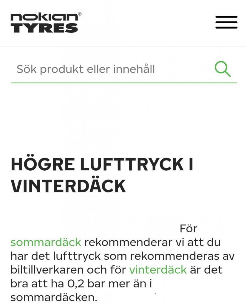

Som jag har förstått det så rekommenderar däcktillverkare +10% ~0,2 bar för att de vill vara goda Corporate citizens. […
Tror jag inte på.
Om det var syftet, varför rekommenderar de inte samma för sommardäck?
Dom rekommenderar så klart +10% +~0,2 bar även för sommardäck. Källa på att de inte skulle göra det?…
Hela det ovan citerade inlägget eftersom vi nu är på ny sida i tråden…
SwedishAdvocate skrev: 04 dec 2024 15:43
Som jag har förstått det så rekommenderar däcktillverkare +10% ~+0,2 bar för att de vill vara goda Corporate citizens. Och inget fel i det IMO. Ett däck med 10% ~0,2 bar högre tryck kommer rulla lättare. Därmed kommer bilen förbruka mindre energi. Tilämpa sedan det här på hela den globala bilflottan så blir det antal ton mindre CO2-utsläpp… Särskilt på den tiden då alla bilar var fossilförbrännare…
Normalt sett i de allra flesta fall(?) fixar antagligen de flesta däck ~10% ~0,2 bar högre tryck utan att däcket slits ojämnt. Men inte alltid… Ta t.ex. en gasdriven kombi i Golf-klassen från VAG som rullar i Södra sverige. På den bilen är högsta rekommenderade tryck med 2 pers i bilen och lite bagage 2,2 bar för framaxeln och 2,7 bar för bakaxeln. Som nämnts ovan så fluktuerar trycket i däcken även med utetemperaturen. Så om man råkar köra lite för mycket med 2,3 bar på framaxeln medan det är lite varmare än när man senast kontrollerade däcktrycket så finns det risk för att ett par europeiska friktionsdäck från Nokian slits ojämnt. Ask me how I know…

Dom rekommenderar så klart +10% även för sommardäck. Källa på att de inte skulle göra det…
Se tidigare i tråden där jag klippt in Nokians rekomendation för vinterdäck.
Källa på att däcktillverkare generellt rekommenderar +10% på alla däck?...

Dom rekommenderar så klart +10% ~2 bar även för sommardäck. Källa på att de inte skulle göra det…
Ok… Verkar som jag generaliserat 10% utifrån bilar där rek. däcktryck ligger kring 2 bar. 0,2 bar verkar det vara. Inte 10%…
Rätt lufttryck minskar utsläpp
Rätt lufttryck har en stor miljöpåverkan. Lufttryck påverkar rullmotståndet och om trycket är för lågt ökar rullmotståndet, vilket i sin tur även ökar bränsleförbrukningen och koldioxidutsläppen.
– Bra rekommendation är att ha 0,2 bar högre lufttryck än vad biltillverkare rekommenderar
. Lite högre tryck skadar inte däcket, utan det minskar däckets värmeutveckling, vilket i sin tur minskar däckslitaget. Även körstabiliteten blir bättre, förklarar Sundholm. [Min u.]
https://www.nokiantyres.se/om-oss/nyhet ... g-korning/
Dubbla budskap från Nokian.

Sedan ändras däcktrycket med cirka 0,1 bar för varje 10°C. Så är det minus -10°C hamnar däcktrycket på 0,3 bar lägre än i +20°C.
Om någon är sugen att nörda ned sig i däcktryck finns här ett test i Vi Bilägare skrivet av mig där vi testar hur däckets prestanda påverkas med för högt och för lågt däcktryck:
https://www.vibilagare.se/test/dacktest ... -dacktryck
(Självklart bakom betalvägg! Gratisversionerna av "journalistik" är ... man får vad man betalar för ...)
Förövrigt kan man ibland hitta angivelser för vinterdäcktryck i instruktionsböckerna, men det varierar mellan olika biltillverkare och hur noggranna de är. Här från Subaru Outback: Skärmavbild 2024-11-26 kl. 09.26.49.png
//Nils Svärd, Vi Bilägare
Continental verkar inte hålla med…
https://www.continental-tires.com/se/sv ... in-winter/
Jo, vi säger samma sak.
Att man ska kompensationshöja däcktrycket med 0,1 bar för varje 10 grader som temperaturen sjunker.
Så höj däcktrycket med 0,2-0,3 bar på vinterdäck.
Vad menar du med att kompensationshöja?
Att du kollar trycket i ett uppvärmt garage och fyller till ett högre tryck för att kompensera för att det är kallare ute?
Det är ju inte samma sak som att köra med högre tryck på vintern.
Ja, precis.
Bilens rekommenderade däcktryck gäller för temperaturer strax under 20 plusgrader.
I takt med att vädret ändras med säsongen bör man höja däcktrycket något för att kompensera för att luftens densitet ändras i takt med temperaturen. När man sätter på vinterdäck är det ofta fortfarande plusgrader utomhus. Eller att det är plusgrader i det garage man jobbar i.
Då ska man fylla på extra så att man inte understiger rekommenderat däcktryck när det är -8 grader några veckor senare.
