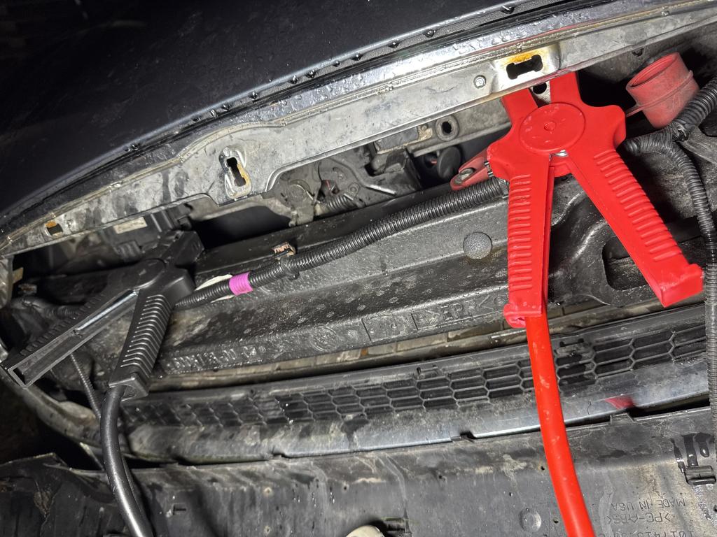

Tjenare försöker få igång vännens Tesla som är HELT död på bägge batterierna. Har tagit bort noseconen är 2013 årsmodell. Kopplat upp ett batteri mot poolerna bakom noseconen den går inte att öppna ändå med nyckeln. Vet någon vad nästa steg är. Verkar inte gå att öppna frunken på samma sätt som flera visar på YouTube. Verkar vara elektoniskt låst eller något liknande

Om du mäter med multimeter, vad får du för spänning med respektive utan stödbatteriet?

Tjenare metern säger 0. helt död

Hmmm... 0 volt låter ju snarare som att det inte är kopplat ordentligt... Eller har den stått väldigt länge?

Den har stått i 1,5 år utan någon laddning

Om du kopplar 12v extra batteri vid sidan om. Vad har du för spänning då med kablar inkopplade vid nosecone?
Vad har du för spänning efter typ 5 min utan extra batteri när du mäter framme vid nosecone?

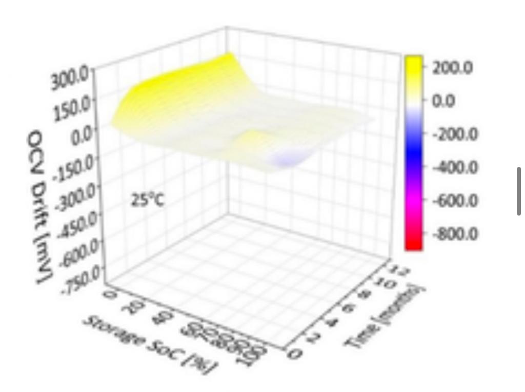

Här är tester på självurladdning på NCA-kemi.
Vid 0% SOC, där man urladdade batteriet väldigt långsamt och stoppade vid 0% riktig SOC, dvs 2.5V. Cellen återhämtar 0.15-0.2V och sedan håller den ungefär samma spänning i hela testet (1år).

Verkade inte som den tog emot något laddning alls. Hade velat få upp huven på något sätt så man kan kolla/byta 12 volts batterier. Har letat på hela internet känns det som och inte hittat något sätt att manuellt öppna den. Min ser annorlunda ut jämfört med de andra jag sätt på YouTube.

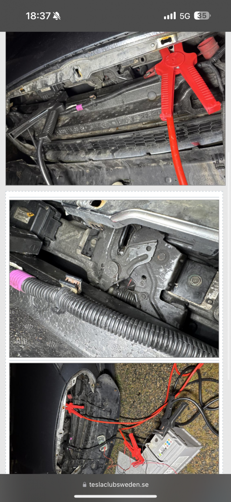

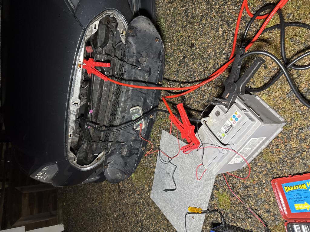

Oim1212 skrev: 30 nov 2024 11:22
Richardk skrev: 29 nov 2024 21:41
Har du mätt med multimeter framme vid nosecone både utan extra 12v batteri inkopplat, och med extra 12v batteri inkopplat som jag skrev tidigare? Utan den infon, går det inte hjälpa dig vidare.
Oim1212
Inlägg: 7
Blev medlem: 28 nov 2024 22:37
Re: Tesla model S helt död
Inlägg av Oim1212 »
Richardk skrev: 30 nov 2024 13:45
[quote=Oim1212 post_id=827583 time=<a href="tel:1732962135">1732962135</a> user_id=22680]
IMG_0539.pngIMG_0541.png[quote=Richardk post_id=827507 time=<a href="tel:1732912866">1732912866</a> user_id=4488]
[/quote]
[/quote]
Jag ska dubbelkolla igen, bilen är långt bort och ska köpa den av min vän. Tänkte bärga hem den så man slipper åka 45 för att kolla på den. Tänkte kolla om man får/kan lyfta bilen i fälgarna upp på en bärgningsbil. Typ som på denna bilden

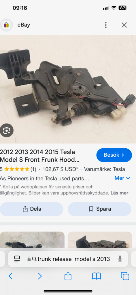

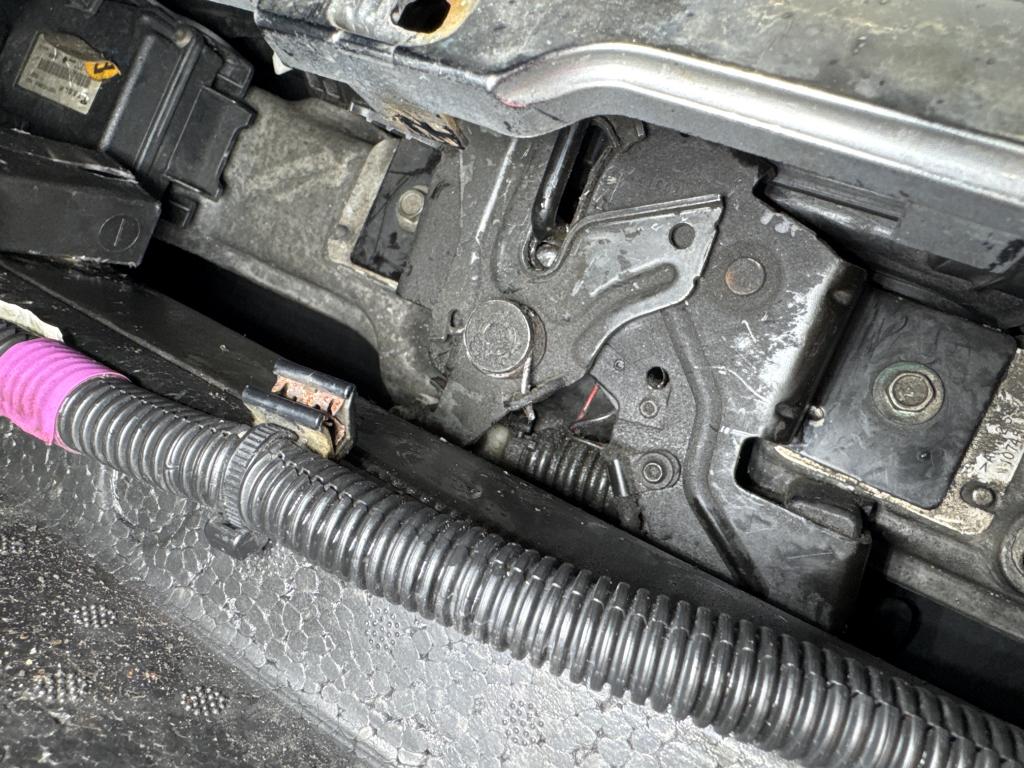

Nu har jag ingen susning om Tesla, men det ser ut som det sitter en solenoid som skall dra och öppna låset när den blir strömsatt.
Jag hade provat att strömsätta den och se vad som händer, eller bara trycka på plattan med en stor skruvmejsel

Det finns olika sätt att lösa det på, men enklast är ju att koppla på ström framme, och det brukar funka på de flesta bilar.
Jag har bara varit med om en bil det inte funkat på, och då var det nog en mjukvarubug, eftersom det redan fanns 12v framme vid nosecone. Då löstes det genom att tömma båda 12v och HV batteriet med en vanlig H7 glödlampa. Tog ett para dagar :)
Men nu har du troligtvis inte det problemet. Funkar det inte att koppla på ström och alla dörrar, fönster osv är stängda så blir det jobbigare (då man inte kan använda nödöppnare inifrån). Då får man göra som i nedan video. Alternativt slå sönder en ruta eller liknande.

Vi mätte vid nosecone nu innan vi kopplat upp extra batterier och fick 0,03. Sen koppla vi in batteriet och fick efter 5 min 0,04 ≈ 0,05. Si ingen stor skillnad och skärmen lyser inte upp och går ej att öppna med nyckeln. Några förslag?

Låter som att ni antingen mäter fel eller så är det något konstigt, antingen med startkablar eller 12V extra batteri.
Att ni har 0,03V utan batteri inkopplat kan stämma om 12V är helt tomt, men efter fem minuter borde ni ha några volt framme vid nosecone (kanske 2-6V utan startkablar). Använde ni ett bra 12v startbatteri? Polerna rengjorda framme? Startkablar ok?
Vad har ni för spänning på 12V extra batteri innan ni kopplar in och efter ni kopplat in er? Det borde ligga på ca 12,7V innan och ca 10-12V när ni kopplat upp er på bilen.

Vi har fått hem den nu, bärgat hem den. Monterade av hela huvlåset. Vi fick med en laddare och vill testa att koppla in den. Vi har kommit åt 12v och fått igång några funktioner. Men stora batterier är helt dött. Frågan är om man vågar koppla in laddaren i vanliga eluttaget, det är en Tesla original laddare. Klarar eluttaget i mitt gamla hus det är frågan? Vill inte starta en brand
