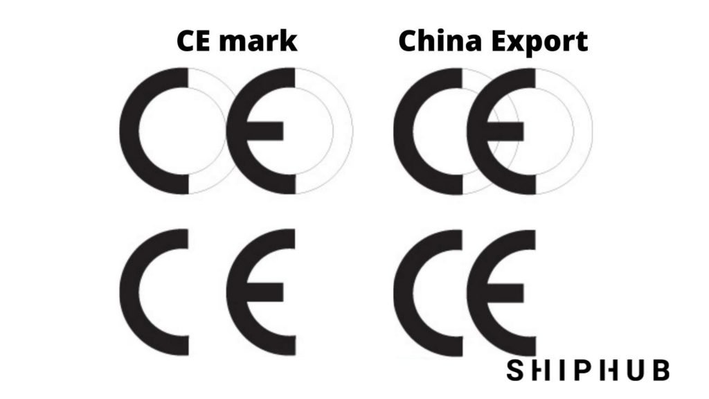

Är den verkligen CE märkt?!
RareEarth
Inlägg: 374
Re: Bärbar laddbox
Inlägg av RareEarth »
Det står ju att den är CE- märkt.
expat
Inlägg: 323
Re: Bärbar laddbox
Inlägg av expat »
RareEarth skrev: 24 nov 2024 01:02
Kan betyda China Export också. Har läst om det någonstans, men kommer inte ihåg var

Jag har konstruerat och tillverkar en produkt som är CE-märkt.
Märkningen är bara en dekal. Vem som helst kan klistra en sådan på vilken produkt som helst om man är oseriös.
Förr testades alla elprodukter av Semko och fick ett S-märke. Numera finns inget krav på oberoende test.
I mitt fall är det så att min kund var Semko och de testade produkten enligt alla normer. Det lustiga är att min produkt används för att testa om vissa typer av utrustningar (förstärkare) uppfyller fastställda normer. ;)
RareEarth
Inlägg: 374
Re: Bärbar laddbox
China Export är en vandringssägen, det finns inte i verkligheten. Och innan någon hittar någon internetsida som påstår att det visst finns, EU-kommissionen har undersökt det grundligt när ryktena började florera.

expat
Inlägg: 323
Re: Bärbar laddbox
Inlägg av expat »
RareEarth skrev: 24 nov 2024 08:33
Man kan undra varför dom ser exakt likana ut
Förutom en liten detalj. Kinesmärket sitter lite närmare varann

Den är CE märkt. Som att det skulle spela någon roll.
https://www.elsakerhetsverket.se/privat ... produkter/
https://www.lansforsakringar.se/ostgota ... -elprylar/
https://www.elsakerhetsverket.se/fragor ... ing-saknas
En vänlig rekommendation bara….
