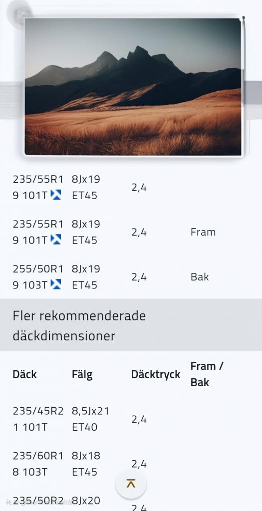

En fråga till. Om man kollar i bilden innebär det att man kan ha 235/55/19 runt om och kommer det påverka kursstabiliteten?

Ja, du kan ha 235 runt om. Stämmer det där så verkar du även ha 8" breda fälgar både fram och bak vilket gör det ännu lättare att byta till 235or ifall det är så att nuvarandra däck är slut och du behöver nya.
T.ex. på min som original har bredare bak så är även fälgarna bak bredare, vilket ställer till det när man vill byta till att ha lika runt om.
