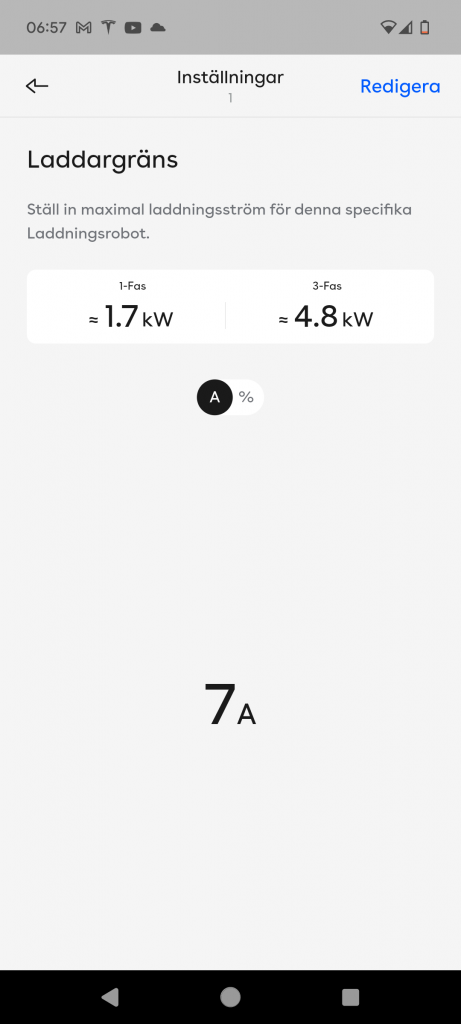

Fick nyligen en Zaptec go installerad. Ser att elektrikern ställt den på 16A trots att jag beställt upp till 22kW och har 25A säkring. Kabeln är dragen direkt från huvudelcentral utomhus och är således inte begränsad av undercentralen inomhus. Elektrikern har satt en Gacia Personskyddsautomat PL8M4, 16-32A säkring mellan elcentral och laddbox. Är detta något man ställer in eller utlöses den när strömmen överstiger 32A? Går inte att ändra strömstyrka i appen men hittade var man kan ändra i Zaptec portal. Är det något jag behöver överväga innan jag ändrar från 16 till 25A där? I Tesla-appen står det just nu att 16A är max på denna plats, antar att jag kommer kunna öka när jag ändrar i portalen? Gissar att jag inte bör ställa den på 25A för då går huvudsäkringen om jag laddar max och samtidigt har andra förbrukar igång i huset eller fixar Tibber Pulse (lastbalanserare) detta åt mig? :?:

Nästan alla elbilar, inklusive Tesla, laddar max 3 x 16A vid 3-fas AC laddning, dvs normal hemmaladdning. Men det har du säkert koll på.

SagittariusA skrev: 15 nov 2024 18:14
Nej, det kommer du troligen inte kunna göra. Läs i manualen för din bil vad du har för ombordladdare, troligen har du inte inte mer än 3x16A.

Model 3 och Y kan antingen ladda 16A på tre faser (11kW) eller 32A på en fas (7,7kW). Om din huvudsäkring är 25A blir det som mest 6kW vid enfasladdning (under förutsättning att du har en laddkabel dimensionerad för minst 25A).
Öppna portal.zaptec.com på datorn, navigera till installations > [namnet på din installation] > settings > power mangement
Där ser du vad elektrikern ställt in som max. Det borde vara 25A eftersom din huvudsäkring är 25A.
Maximum allowed current when charging on a single phase bör vara 25A.

MY_piraya
Inlägg: 505
Ort: Östergötland
Re: Höja ampere utan att smälla säkringen?
Inlägg av MY_piraya »
3x7 , vill ju trycka ner effektavgiften...
