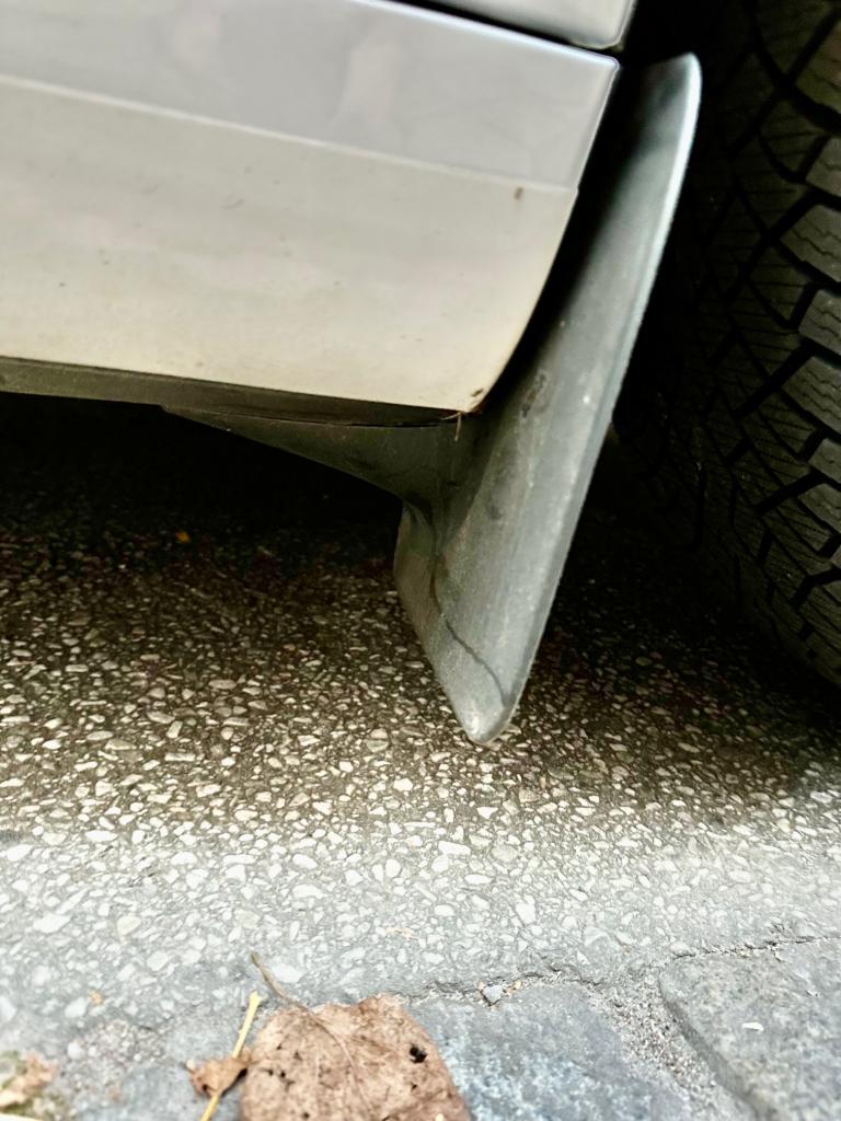

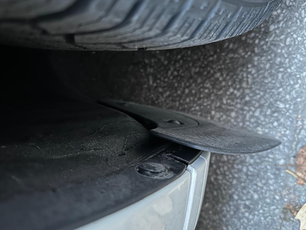

När jag hämtade en ny M3R var stänkskydd redan installerade på framhjulet. Men efter 2 månader samlas stenar och sand bakom. Tvätta ofta för att ta bort sand. Det är ett stort mellanrum mellan stänkskyddet och bilen, men det kan inte komma ut underifrån.
Har de installerat fel stänkskydd eller ska jag beställa bättre själv? Hur såg ditt originalmonterade stänkskydd ut?

Det ser ut att vara rätt modell om man jämför med gör-det-själv-manualen.
Jag fick fel stänkskydd på min så kan tyvärr inte svara på exakt hur väl dina sitter innan mobil service bytt ut mina, men iom att de fortfarande bara fästs på mitten kommer de säkert böjas framåt om man skrapar i precis som på föregående modell.

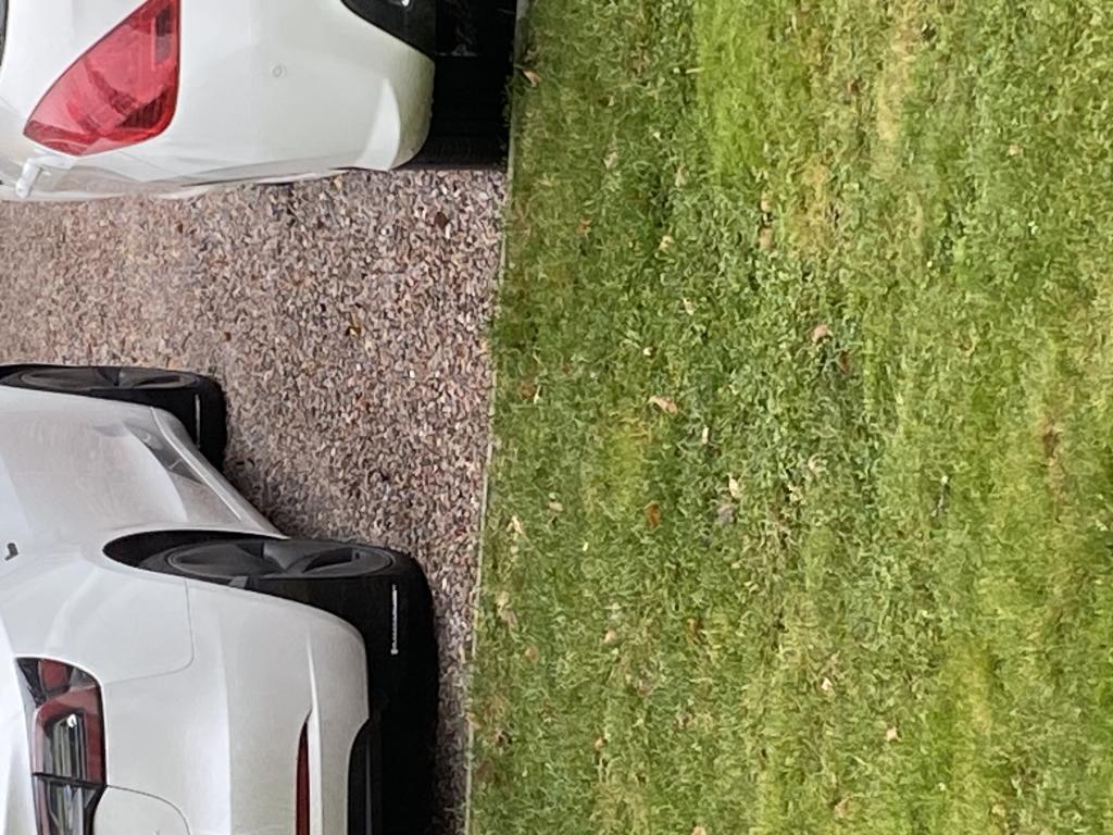

Skaffa rally armor annars, de betalar sig själva i längden.
De är billigare till Highland än tidigare M3.
Förutom stenskott blir inte bilen lika smutsigt.
Utseendet är som lakrits, antingen älskar man det eller hatar 8-)

Stänkskydden ser tyvärr ut sådär. Men finns inget bakom som rostar om det samlas smuts där så är mest en estetisk fråga.

Även om inget kan rosta (jag vet inte hur det ser ut i verkligheten) så ser det definitivt ut som att det kan ansamlas mycket is där och trycka sönder plasten i värsta fall. Skandalöst om detta är ”så det ser ut”😳

Tack för era svar.. Jag byter ut dem då jag inte vill riskera att det samlas smuts och snö som kan skada plasten eller bilen.

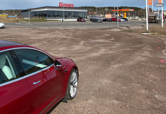

Haft dessa 5 år på M3P utan problem. Lagom mjuka, lätta att klippa till önskad storlek.

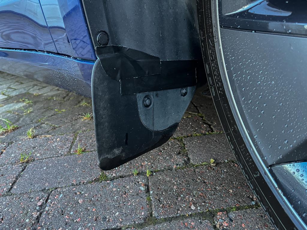

Re: Fel Stänkskydd på ny Highland ?
Inlägg av Sneseglarn »
Har samma värdelösa stänkor på min. Tog loss mina och spolade rent idag. Utrymmet var fullpackat med småsten och lera efter 3 månader sommar/höstkörning.
Tejpade igen glipan med tesa gummitejp. Får se om den sitter kvar. 😁
