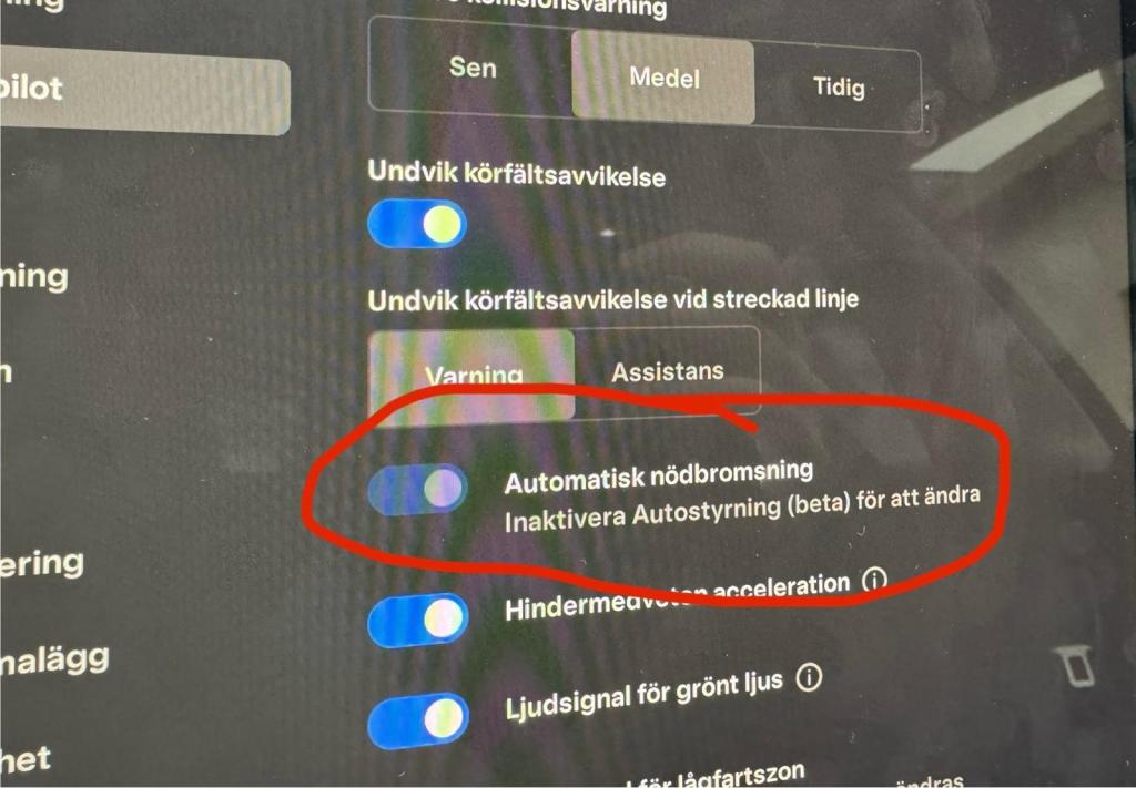

Ni som har problem, har ni avaktiverat "Automatisk nödbromsning" i meny för autopilot?
Inlägg: 10057
Re: Farthållaren - ännu en tråd
asorhus skrev: 29 okt 2024 12:34
Autopilot?
Nödbromsningarna kommer ju även med farthållare.
Jag körde 100 mil i helgen och jag hade ingen hård inbromsning. Däremot ganska många mjuka (omotiverade) inbromsningar och bilen saktar ibland in före kurvor och cirkulationsplatser, men inte alltid vilket kan göra föraren överraskad.

asorhus
Inlägg: 2
Blev medlem: 27 aug 2024 18:56
Inlägg av asorhus »
mikebike skrev: 29 okt 2024 13:21
Autopilot?
Här är en bild på inställningen jag pratar om.
