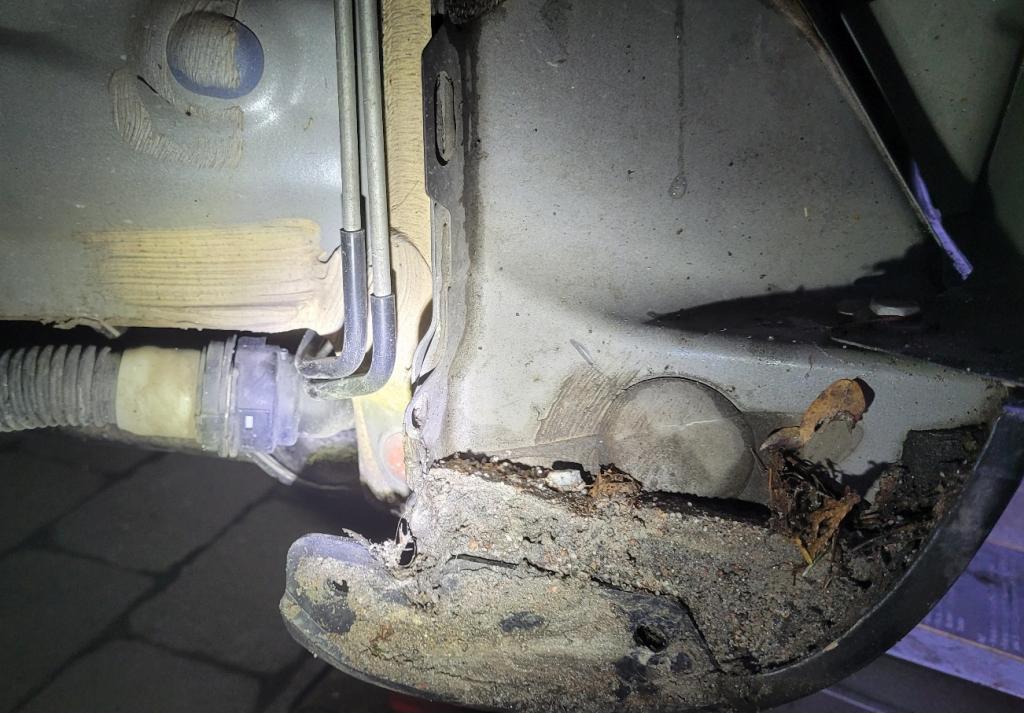

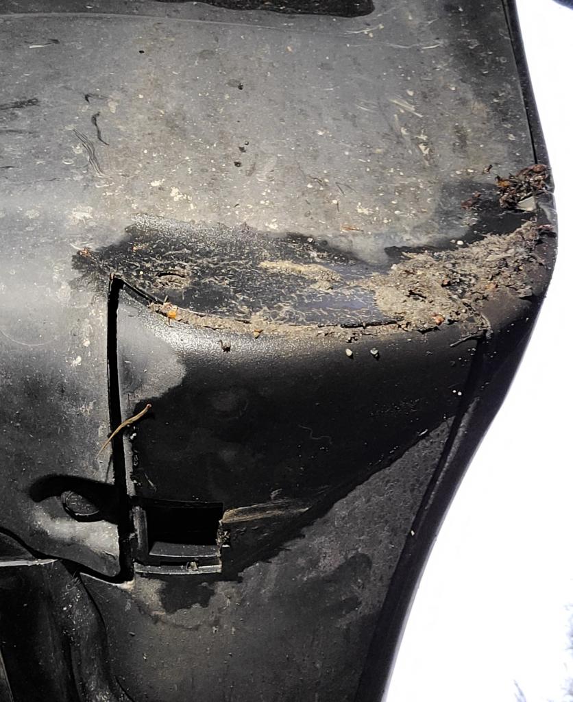

Följ med på en Halloween-inspirerad skräckresa, men med lyckligt slut.
Här är den mustiga tröskeln när stänkskyddet är borttaget
Vad däljes bakom kröken? Det är inte så lätt att se som på grufmans bilder, på denna RWD MiC

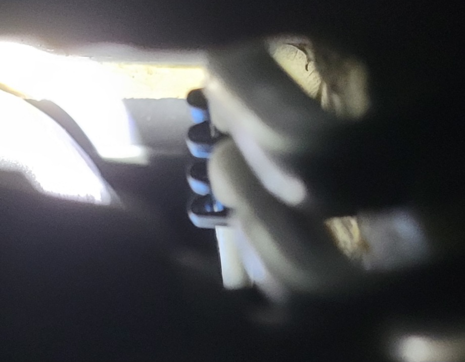

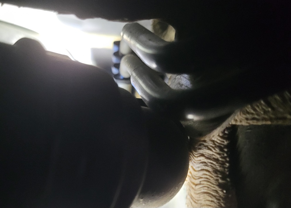

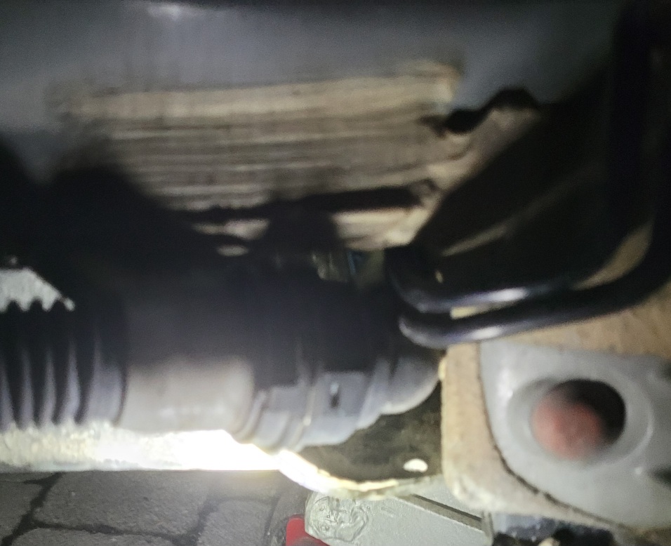

Batteriets plåt och bromsrörens krökning ser lite annorlunda ut än i OP. Genom att lysa under kabelstammen och trycka in mobilkameran ovanför kan man se rören.
Ser väldigt torrt och fint ut där inne trots 7000 mil och trots geggan som förmodligen kommer orsaka problem med tröskellådans framkant långt innan bromsrören behöver bytas.
