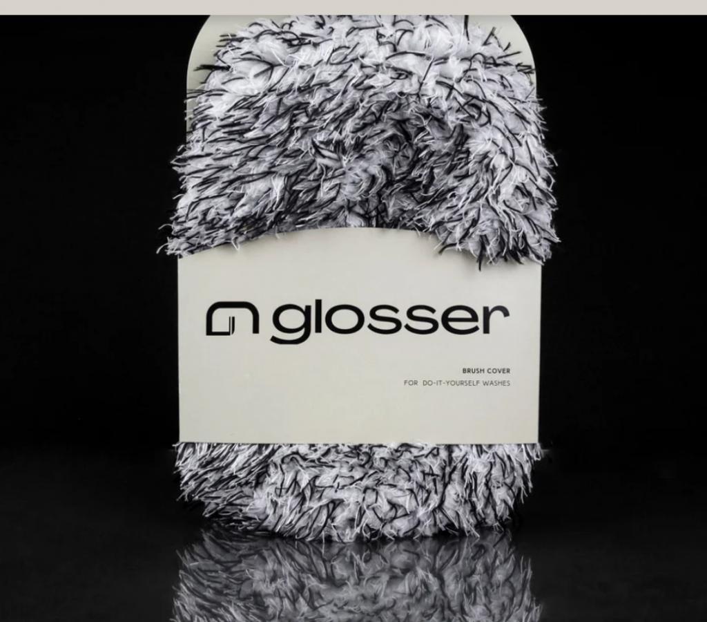

Jag köpte ett överdrag till borsten i mikrofiber.
Funkar kanon och ger inga repor.
https://glossercarcare.com/products/bru ... ycQAvD_BwE

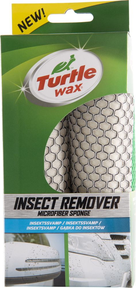

@frosse: Och vill du ha lite mindre mikrorepor på bilen så kan du byta tvättsvampen mot en så kallad wash-mitt, och lägga en så kallad smutsavskiljare i botten av hinken. Här är Biltemas variant:
Jag kör även separat hink med smutsavskiljare och redskap till fälgarna. Bromsdammspartiklarna från bromsarna som sätter sig på fälgarna är tydligen extra vassa och ska således vara extra bra på att ge upphov till mikrorepor på lacken. Därför bör man tydligen undvika att svepa runt med såna här bromsdammspartiklar på billacken – så därav en separat uppsättning grejer till fälgarna...
På sommaren kan du ta bort insekter efter du sköljt av bilen genom att gnugga lite lätt med t.ex. en sån här istället för en wash-mitt:

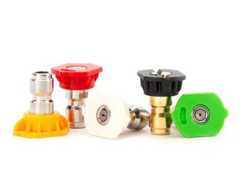

Jag gillar att använda en sån här mikrolans när jag tvättar i OKQ8:s tvätta-själv-hallar, då det är rätt trångt att röra sig runt bilen med den långa lansen som de har. Det är samma fäste som för en vanlig foam-lance, så mikrolansen passar i samma OKQ8-adapter.

Jag skulle nog åtminstone använda en sån grej som TeslaLeo visade, stråna är hårda på Glimras borstar.
Har du inte Tesla så kanske lacken är tåligare iof :)

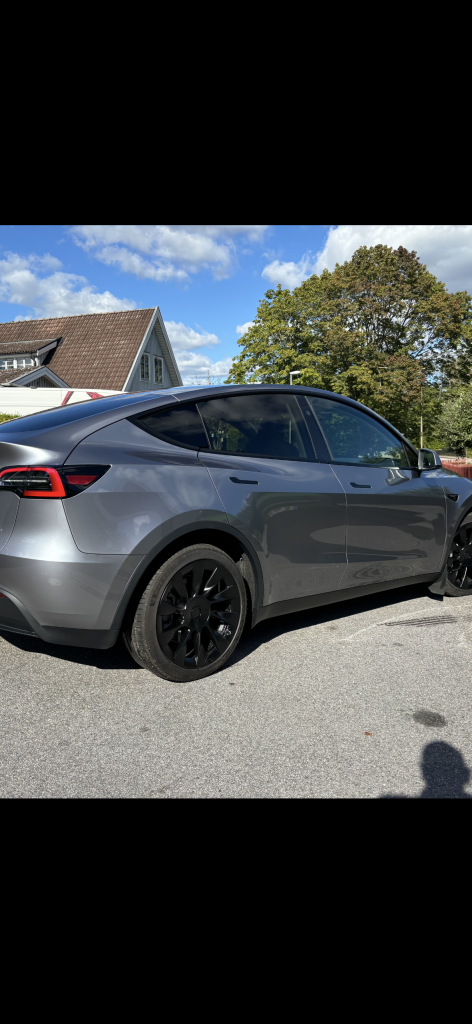

Jag körde kallavfettning + alkalisk avfettning, spolning + schampoo. Sedan flygrostlösare + schampoo + spolning + torkning. Jag gjorde det hemma, dock på en grusad yta bredvid garageuppfarten, men man kan ju göra det här i en GDS, sedan köra hem och köra en omgång med schampoo och vatten + avtorkning hemma om man vill undvika att använda en massa medel på uppfarten. När bilen var ren gick jag över den med Gyeon Prep, en "panel wipe" för att vara säker på att det var rent (enligt instruktion för lackskyddet). Efter det la jag lackskyddet, utomhus på uppfarten. Bra om man kan förvara bilen i garaget i 12 timmar innan man kör den sen.

Fin bil! Har beställt samma färg :twisted:
