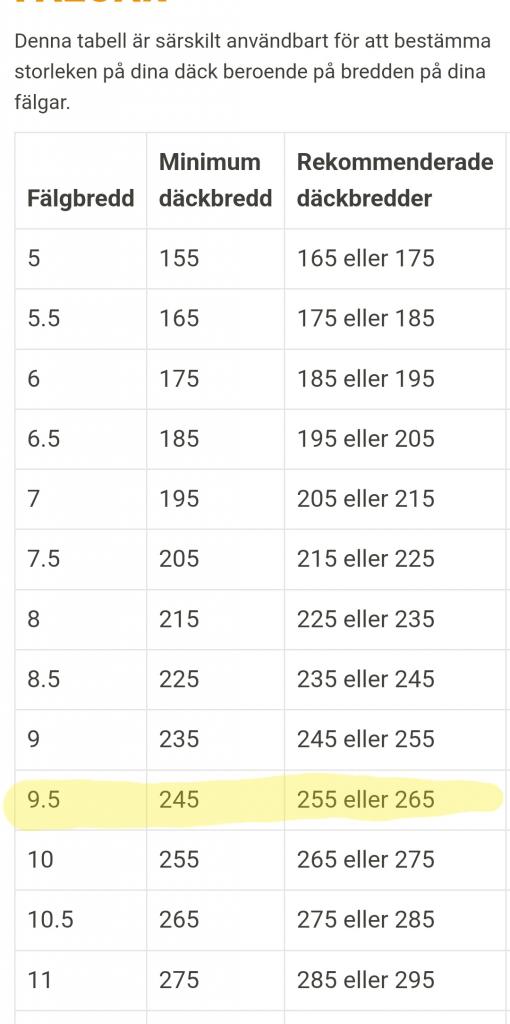

Funkar det att kränga på 235/50R19 friktionsdäck på originalfälgarna som kommer med MY RWD (där det nu sitter 255/45R19)? Om ja - är det en dum idé att ha två uppsättningar däck men bara en uppsättning fälgar som läggs på säsongsvis?

Ja, det funkar med dimensionen.
Det går hålla på och kränga mellan.
Jag skulle inte göra så, dock.
En gång är nog okey.

Model Y har 9,5" breda originalfälgar och rekommenderad däckbredd är 255 eller 265

Missade att det är så breda fälgar…
Nåja det skulle funka, lite stretch bara 😅

Funkar. Men risken för skadad fälgkant borde öka exponentiellt 🤓

orginalfälgen till Y är av en extraorinärt korkad design. dels så är den för bred. Sen då sticker det ut en alukant för att det skall se snyggt ut med navkapseln.
Sätter du på ett däck utan "rim protection" så kommer denna alukant att sticka ut ~20mm utanför däcket. fult som stryk, risk för skador, dålig aerodynamik osv osv.
Om du funderar i de banorna är det bättre att köpa en uppstättning fälgar med rätt bredd som du sedan kränger däcken mellan och sedan sälja orginalisarna.
