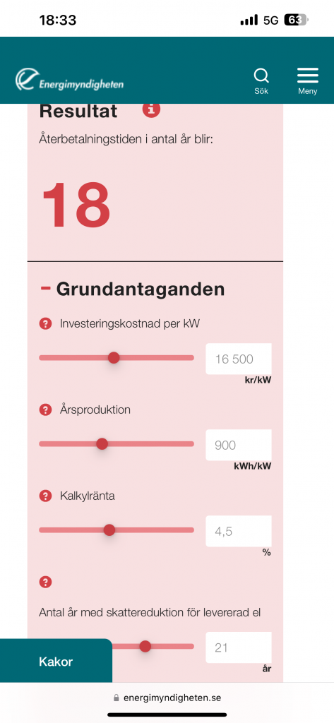

Är verkligen 60-öringen det som är avgörandet?
Kollade i min xls-fil vad 60-öringen gjort för oss, och på de 41 månader vi haft panelerna i bruk så har det gett oss 13000 kr tillbaka, ungefär 320 kr/mån.
Visst att den bidrar i totalen, men inte helt avgörande på återbetalningstiden.
Däremot om man vill ha kortare återbetalningstid så behöver elpriset upp, fast man egentligen inte vill det heller...

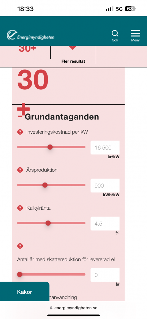

Erxon skrev: 19 sep 2024 18:15
Ja det pajar kalkylen helt och då är det ändå räknat på ett snittpris på 0,45kr/kwh för såld el vilket känns väl högt i varje fall idag.
Även 18år är väl iofs. Tveksamt

niklas12 skrev: 19 sep 2024 18:35
Är kWh/kW baserad på installation i optimalt söderläge? Isf får man väl dra av 20% eller nåt sånt för öst eller väst, vilket ytterligare försämrar kalkylen?

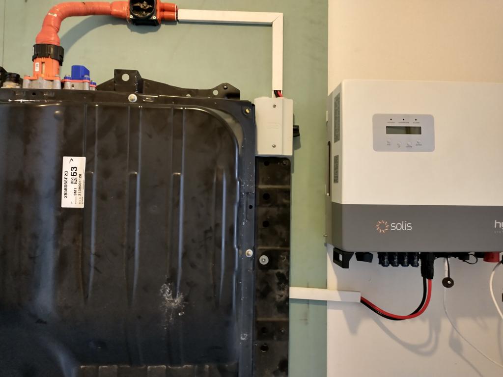

Som jag håller på att göra med ett 62 kWh Leaf batteri
Det där får du nog utveckla lite, en egen tråd kanske? :D
Vad spännande!
Jag kommer köpa solceller om något år och då med rejält stort batteri, främsta motivet är just att självförsörjning, arbitrage och kapa effekt toppar.
Win-win för mig och mitt lokala elnät.

Så här ser det ut för tillfället. En del kopplingar kvar att göra

Så här ser det ut för tillfället. En del kopplingar kvar att göraIMG_20240920_161700953_HDR.jpg
Intressant lösning
Hur funkar det med husförsäkringen om man bygger egna system utan CE märkning och högre lagringskapacitet
Vet att det är ganska höga krav för batterilager när det övergår undantaget på 25kwh
Citerar från Dina försäkringars villkor nedan.
Placeringen av batterilagret är central när det gäller att undvika allvarliga följder om olyckan är framme. Batterilager ska placeras i en obrännbar container eller byggnad som endast är avsedd för batterilager och det ska finnas ett säkerhetsavstånd till annan byggnad på minst 15 meter.
Undantag från detta är batterilager på högst 25 kWh som får placeras i en befintlig byggnad, sålänge det inte finns djur i samma byggnad
Lantbrukets Brandskyddskommittés rekommendationer gäller som villkor i försäkringsbrevet och ska följas för att ersättning ska kunna betalas ut.

Det där är företagsförsäkring, för privat finns inte samma skarpa villkor. Länsförsäkringar har bör-krav:
"Tips för batterilagring
Placering av batterier
Batterier bör inte placeras i byggnader där det finns sovande personer. Exempel på bra utrymmen är garage, pannrum eller fristående förråd.
Tänk på att temperaturskillnader kan skada batterierna, de kan blir för varma och bör inte placeras nära brännbart material. Följ alltid leverantörens och tillverkarens anvisningar.
Vid val av placering, var noga med vilka yttre faktorer som kan påverka batteriet, till exempel påkörning i garage. "
https://www.lansforsakringar.se/stockho ... solceller/
Finns inget angivet i hemförsäkringsvillkoren hos LF om batterier. Men en hemmasnickrad lösning kan nog diskuteras.

Det är ju en extremt liten risk för termisk rusning. Men har dock minimerat riskerna allt jag kan. Det är stenväggar med en extra gipsskiva bakom batteriet, har dubbel gips i taket och betonggolv. Har också satt en sprinkler rakt in i batteriet som utlöser vid 68 grader. Har batteriet i ett pannrum. Så jag känner mig väl så säker som med vilket köpebatteri som helst

wheels skrev: 24 sep 2024 15:13
Ok då verkar du ha säkrat upp då, jag vet de som hade planer på en liknande lösning men den föll pga försäkringskrav och då var det Dina försäkringar men lantbruk då.
Verkar vara ännu mer styrt av LF lantbruk som inte tillåter beg batterier alls.
Second life-batterier är inte tillåtna.
Konstigt att kraven på privat är väldigt ostyrda, kanske inte finns så mycket data från husbränder med batterilager ännu ?
Är ju lite olika parametrar att hålla koll på för att bygga ett bra BMS själv vilket inte är för alla, vilka parametrar styr du på är det automatiskt eller behöver du aktivt följa och styra mot elpriset.
Vilken SOC håller du batteriet inom ?

niklas12 skrev: 24 sep 2024 15:32
Det är batteriets egen bms som styr "batterihälsan", sen har jag flashat en Lily go som sköter kommunikationen mellan invertern och batteriet och detta är helt Dalas (the great) förtjänst som lagt ut allting på nätet + det community som har växt upp.
Lily gon är ganska enkel och kan inte göra så jättemycket så det får bli manuell styrning. Det håller dock på att utvecklas hela tiden.
När jag köpte batteriet på skroten, så sa han att dom flesta batterierna gick till Finland utom små hybridbatterier som inte var så intressanta på grund av sin storlek. (så det finns gott om dom i Sverige) Jag kommer inte att behöva köpa någon el alls åtminstone mellan April till September. Jag satte SOC mellan 10-90%, men har ångrat mig lite, så det kommer antagligen att bli 20-80%.
