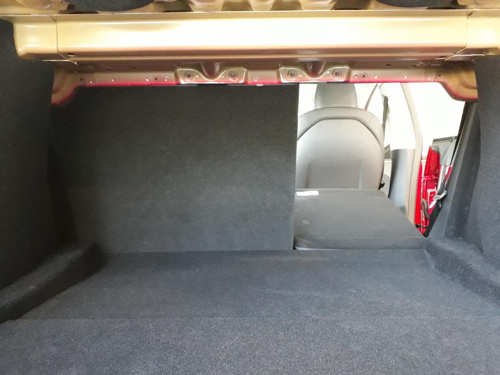

Funderar på att köra till fjälls med skidorna i bagageutrymmet, med fälld höger sida av baksätet.
Det blir en stor öppning mellan bagageutrymmet och kupén.
Det känns olustigt att förutom skidor frakta tyngre föremål i bagageutrymmet, där föremålen
skulle kunna slungas in i kupén vid en olycka.
Har sökt lösningar för detta men inte hittat någon.
Har däremot funnit lastgaller att köpa till modell Y.
Jag har inte heller hittat några krokar för lasthållare i modell 3.
Har du förslag på lösning?

Jag brukar använda ett spännband som har platta krokar, dessa sticker jag ned och hakar runt bultarna som sätesryggen pivoterar runt, de är mkt kraftiga.
