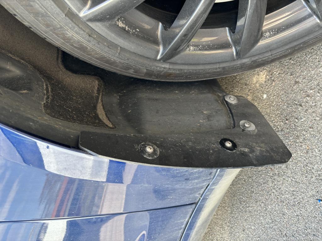

Såhär måste man göra på alla model 3 innan highland, då de fick bättre skydd mot plåten. PPF mellan skydd och plåt. Samt att skyddet går upp på plåten som annars stenas sönder.
Edit: ber om ursäkt för den sneda bilden. Den är rak i datorn..

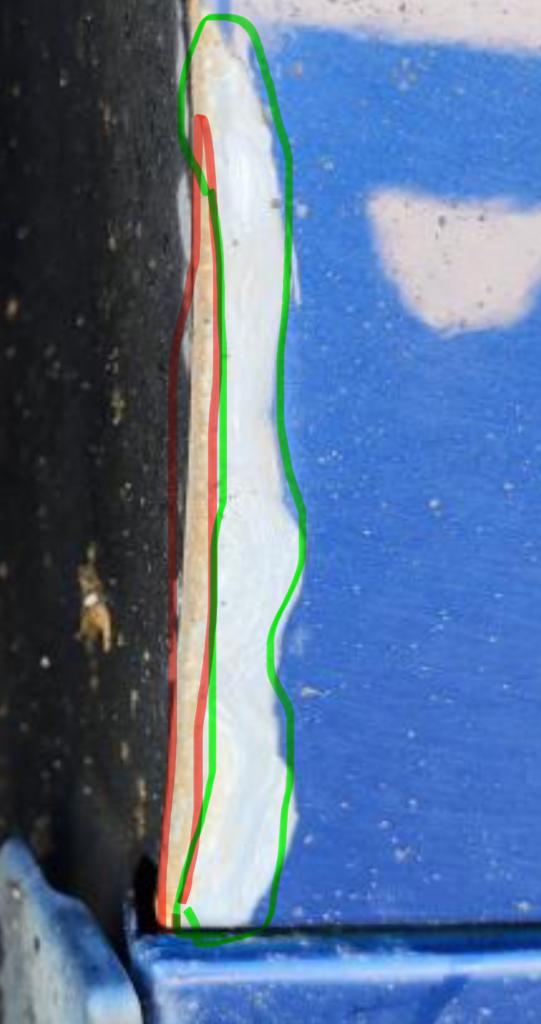

Har noll erfarenhet av Tesla men det grå på skärmen, som ser ut som ”vågor” är galven :)

Det ser betydligt mer ut som underarbetet (spackel/sprutspackel).

Jag syftar inte på kanten av lacken. Det bruna är ren plåt som blivit blästrad (grundproblemet med designen på denna modell) så att färgen och sedan galven försvunnit, vilket lett till rost.
Jag har tolkat dig som en lite äldre herre levandes i norr, har du inte sett gamla plåthinkar, tak eller andra galvade plåtgrejer någon gång? Jag upplever att det är tusen gånger vanligare att se gammal plåt ”i norr” än i städerna/södra Sverige. Kanske har fel (har dock bott i jämtland i 10 år) :)
Vilket som, det ÄR (med 95% säkerhet eftersom det är en dålig bild) galven som vi ser, som bildar ett vågigt/böljande mönster mellan lacken och det bruna.
Jag har tolkat dig som en lite äldre herre levandes i norr, har du inte sett gamla plåthinkar, tak eller andra galvade plåtgrejer någon gång? Jag upplever att det är tusen gånger vanligare att se gammal plåt utanför städerna/i södra Sverige. Kanske har fel (har dock bott i Jämtland i 10 år) :)
Ja, ja är en gubbe i Norrland 😅
Jag har kört Audi (äger fortfarande två).
Den jag ägde längst behövde jag lackera om nedre delen på dörrarna pga att det började rosta under lacken (lyfte/bubblade lacken).
Den rostiga ytan är såklart ren plåt, resten ser i mina ögon absolut ut som underarbete till lacken.
Galvanisering på bilar är bara några micron tjock, Audi körde 5-10 micron vet jag.
Så den kommer aldrig kunna nötas/slipas så man ser ett tvärsnitt genom den.
Här kan man se om, på vilket sätt och hur tjocka lager som olika bilmodeller har.
