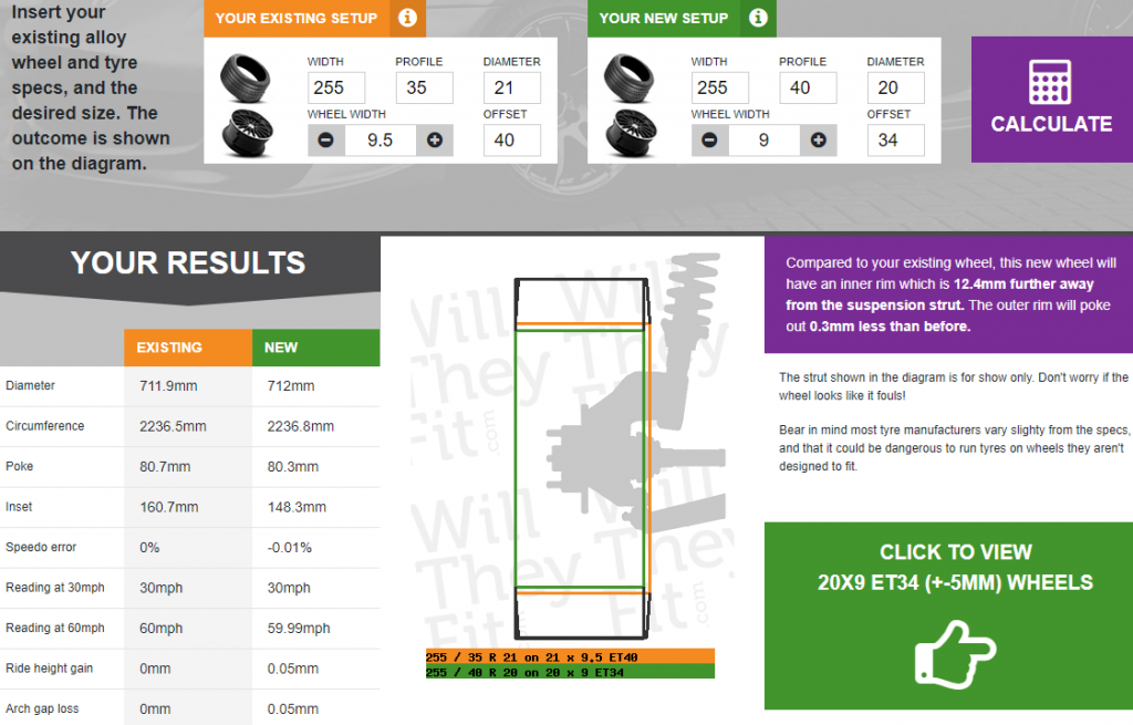

I mitt fall är det 21" Übers jämfört med 20" Übers:

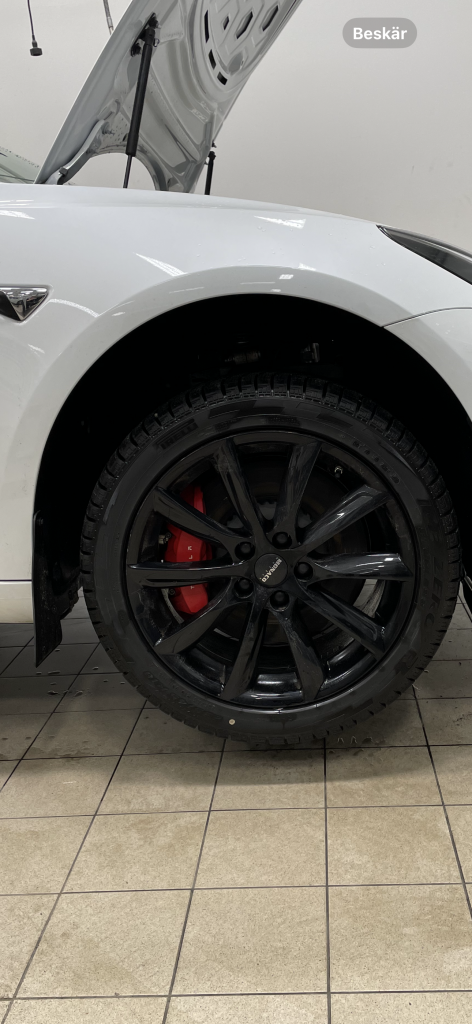

Lånar denna tråden lite. Jag chansade lite och köpte nedan fälgar Monaco GP6 - 19tum med 235x40 däck både bak och fram. Passar de som dem är på nya Highland Performance eller måste jag köpa till något?

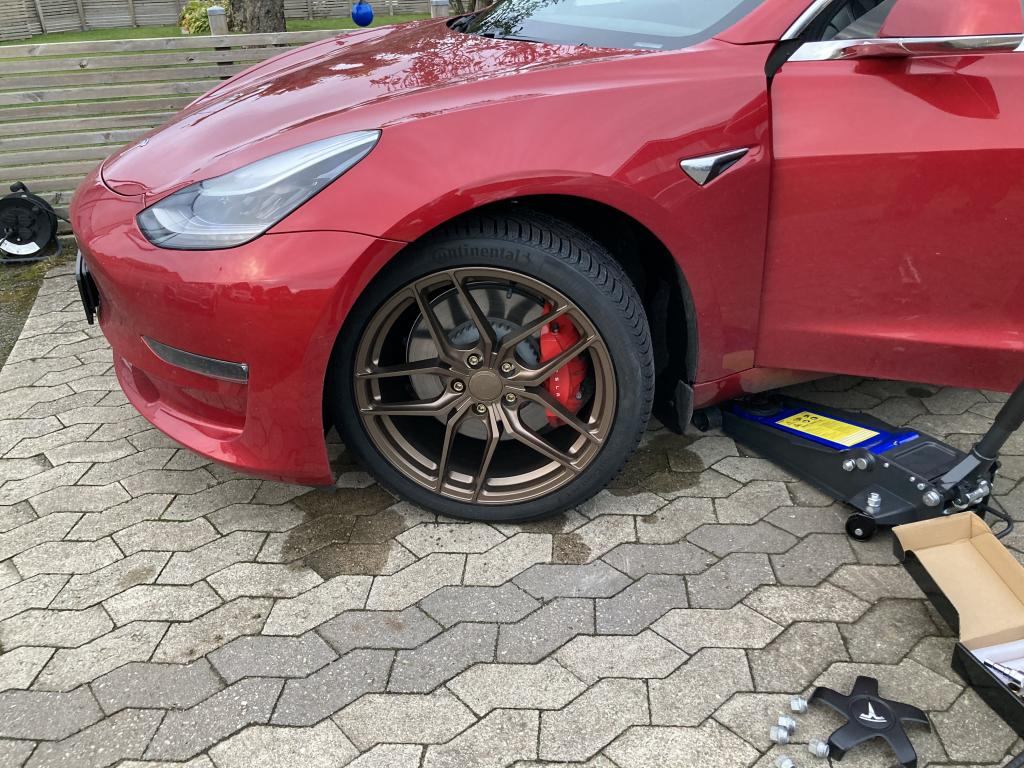

Det slutade med att jag köpte ett par eftermarknadsfälgar 19" på blocket som jag provmonterade på plats vid köp och de passade utmärkt. Jag tror att de flesta 19" skulle passa på Performance.
