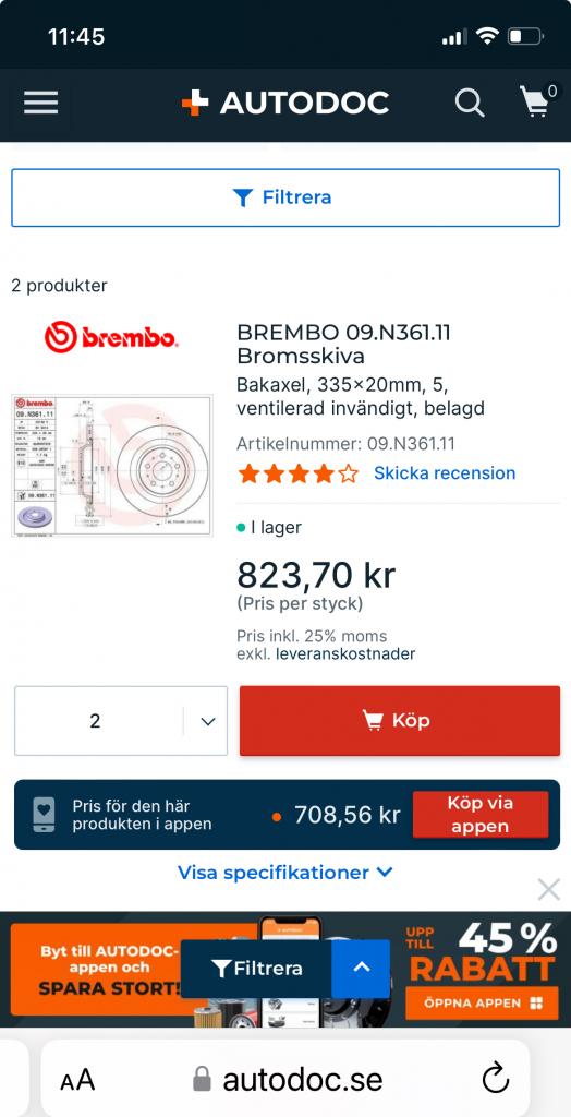

Autodoc / reservdelar 24 brukar ha Brembo bromsskivor. M3P har brembo bromskok original, rätt säker på att skovan är Brembo också.
Bör finnas till Tesla…?
(Jag beställde nya Brembo till min A5 i lördags från autodoc.)
Det är ingen raketforskning utan relativt enkelt. När man tar loss oken för att regöra och smörja är i princip skivan lös.

Eftersom det pratades procent, det är inte bromsklossarna de menar?
Kolla här, men ta ditt eget regnummer så det blir rätt:
https://www.autodoc.se/reservdelar/brom ... r%5B%5D=65

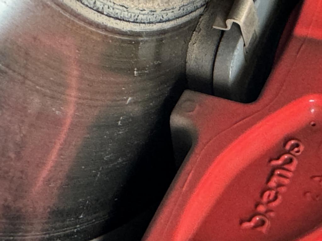

Efter 10 minuters tur med lite hårdare inbromsningar.

Bilen har varit på bromsservice hos Tesla och ett halvår senare ser dom ut så här...
Som sagt, akta er för onödig bromsservice.
Min MP3 -19 10000mil. Noll bromservice och skivor nästan som nya, bara bromsar hårt nån gång per månad.
Stor risk att bromsservice framkallar problem om man gör det i onödan.

Så här ser mina ut, beläggen nästan inget slitna heller efter 10000mil och bara liten kant på skivan
