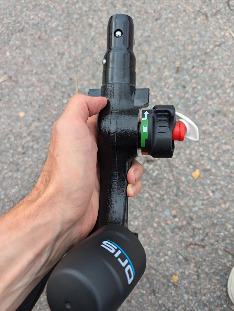

Igår provade jag att montera draget för första gången och det gick alldeles utmärkt. När jag kört klart och skulle montera av draget fastnade det dock i öppet läge och jag lyckas inte få det tillbaka till låst läge hur jag än vrider på nyckel och vred. Tips?

Du ska dra ut vredet först, har jag för mig. Har du testat det?
Edit: Det ska väl vara låst i öppet läge när kroken är av. Det är när du tryckt in kroken och en av låskulorna tryckts in som det går att låsa det igen.

Tryck in den ensamma kulan ovanför din tumnagel i bilden, då snäpper ratten tillbaka till grön position och du kan ta ur nyckeln.

Tusen tack för detta, det var det enda jag inte hade provat :lol:
