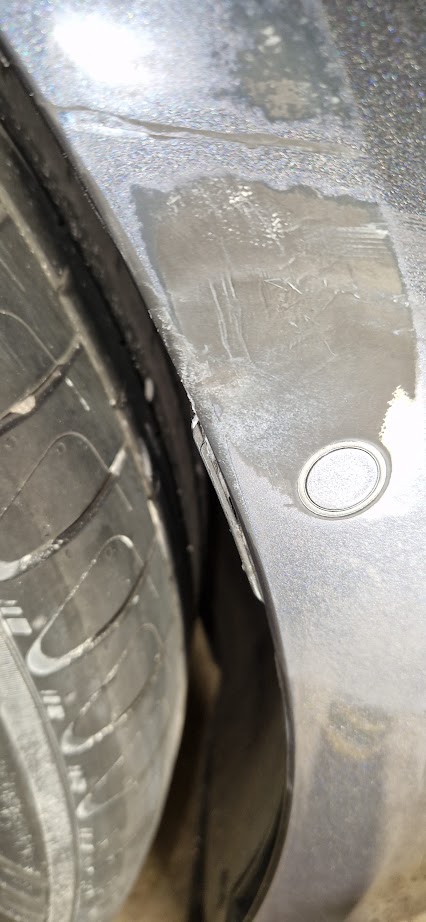

Jag funderar på om min parkeringsskada går att laga enkelt eller ifall en riktig lackfirma behöbver blanda sig i? (Se bild )
Funderar på om det går att fixa till med "tesla paint repair kit" eller om det kanske är bäst att lämna in, om man nu får det pga strejken.
/H

Av bilden att döma så skulle du troligtvis kunna få skadan relativt osynlig genom att polera området. Prova med det först, så ser du även vart färgen är borta helt och hållet
Men ja, vill du göra allting ”riktigt” så behöver stötfångaren lackeras om.

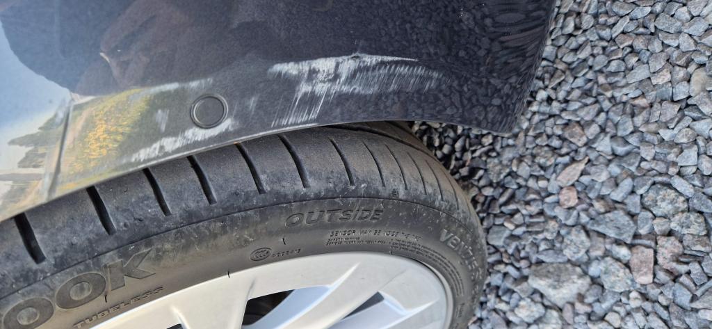

Jag hade exakt samma skada på min trea (kunde varit foto på min bil).
Tog en droppe bättringsfärg på en polerduk och gnuggade på arean. Lät den torka över natten och polerade upp den med en annan duk sen. Skadan blev så gott som osynlig. Man fick böja sig för att se skillnad.
Duger inte "så gott som" bör du dock lämna in. Det går alldeles utmärkt trots konflikten.

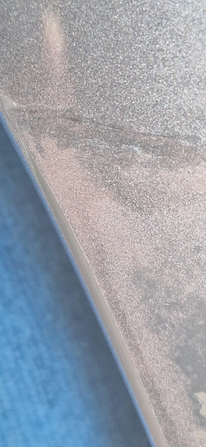

Hej
Nu har jag polerat den, och nu ser man var skadorna är.
Borde väl gå att fylla i med ett tesla repair kit?

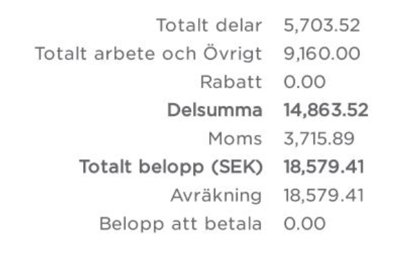

LOL - jag gjorde exakt samma sak på min bil strax innan jul. Jag har dock ganska djupa skrap i plasten, så jag är tveksam till att det går att polera bort, men jag ska testa nu när vädret blivit bra.
Någon som har en uppfattning om vad det kostar att få kofongarplasten bytt alt fixad på riktigt?

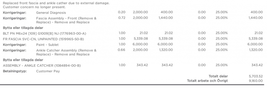

Japp, 18K inkl moms. Arbete inräknat.agehall skrev: ↑26 maj 2024 10:05LOL - jag gjorde exakt samma sak på min bil strax innan jul. Jag har dock ganska djupa skrap i plasten, så jag är tveksam till att det går att polera bort, men jag ska testa nu när vädret blivit bra.

Ok, inte gratis men inte heller helt galet.

Nej absolut. Det är helt rimligt.
Jag tycker tesla gör mycket rätt med service och dess kostnader.
Det enda är väl att de vägrar reparera batterier som felar. Men jag kan för lite för att säga att det är helt fel. Det verkar ju som om de flesta försök till att laga batterier inte håller superlänge.

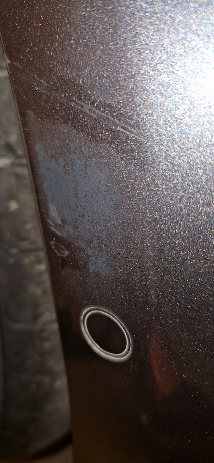

Äntligen har jag tagit mig tid att börja med denna lagning....eller ska jag säga åt häll-vete!
(Läs om ni orkar, för jag är redo att lämna in den på lackfirma så jag kan få ett nej på hjälp för att de är i strejk...lite moment22)
Här är min historia:
Förberedde mig duktigt genom att kika på youtube videor. Är ju den försiktiga typen.
Såg lite blandade klipp och ett av klippen var att man skulle vara försiktig med polermaskinen så man inte brände lacken och polermedlet.
Följde ChipExs instruktioner, allt skulle ta ca 30 min. Man skulle tydligen vänta 5-10min så att färgen hade torka innan man polerade manuellt och försiktigt.
Så vad händer om man går på förtidigt, jo färgen lossnar igen! Provade ett par gånger men skiten fastnade inte och ändå gjorde jag rent innan. Bör tilläggas att på ett ställe blev det okej, men det var ett litet märke jag lagade. Tyvärr så tror jag att repan, som var djup, skulle ha eller borde ha si-så-där en torktid på 12h eller mer. Jag fattade detta mycket senare.
Vid det här laget hade jag tröttnat på att manuellt polera och tänkte att en polermaskin är ju bra att ha iallafall.
Gick till Biltema och köpte en för 599 pesos, samt polermedel lätt och mellan.
Det är nu det börjar gå söder ut:(
Kom ihåg att jag aldrig har polerat med maskin förut och att jag har sett en youtube video där man bränner lacken!
Lacken ska vara torr, men det är den nog inte, anser jag i efterhand. På bilden ser lacken rosa ut men det är ett ljusfenomen från metalliclacken.
Jag provpolerar på bilen igen för att jag för 20min sedan har provat att lacka igen.
Jag märker att när jag trycker med polermaskinen mot lacken så stannar den nästan, det verkar som den inte polerar bra.
Men jag tänker att, va fan ny teknik vettu! Det är väl inbyggt att man inte ska trycka så hårt för då bränner man lacken (Mr försiktig!). Den snurrar ju om man knappt lägger den mot lacken. (Ni hör va? Detta kommer att spåra ut snart, finns video på den dåliga maskinen)
Jag håller på att små polera ett par gånger men börjar nu inse att lacken försvinner på de ny lackade ställena samt att det verkar bli mer grått på lacken.
Det ser mer ut som smuts än lackskada. Och den gråa ytan blir bara större och större. Om man skrapar lite med nagel i kanterna på den grå delen så ser man att med lite tur så får man bort "smutsen" efter massor av gnuggande med nageln. Nu är min nagel helt slut men det är mycket skit kvar som sitter stenhårt! Man kan se mina klösmärken med nageln i bilden: Jag ringer tjocka släkten som har haft lackfirma i 40år men har nyss gått i pension, jag tänker de vet säkert vad det är. Min beskrivning av hur polermaskinen beter sig får dom att säga att den maskinen är trasig, klart du ska kunna trycka lite för att kunna polera.
Jag går tillbaka till biltema och lämnar in polermaskinen och får tillbaka pengarna. Jag köper en annan lite dyrare polermaskin på biltema. Provar med den nya polermaskinen, den snurrar som fan och man kan trycka med den mot lacken utan att den stannar. Polermaskinen funkar bra, men jag får ändå inte bort skiten. Det verkar som om svampen till polermaskinen blir grå precis som skiten på lacken men skiten dvs den gråa ytan blir inte mindre. Kanske reagerar polermedlet med skiten och bygger på mer skit?
Lackar inget mer nu med Chipex utan försöker bara få bort skiten på lacken.
I helgen åkte vi 30 mil på besök till tjocka släkten på en fika. De säger att "det där är bara skit", ta bort med avfettning när du kommer hem. Bör tilläggas att de inte hade mer tid än att slänga ett öga på det någon minut så någon djupare hjälp fick jag inte och de bor 30 mil från mig.
Jag behöver ha hjälp med att få bort skiten på lacken för jag tror inte det är annat än skit. Men skiten blir större ju mer jag polerar. Man kan även se på bilden att skiten börjar fylla upp repan som jag inte var färdig med.
Vad jag tror har hänt:
Jag tror jag har fått lack på poler kudden samt att polermedlet på något sätt har härdat och fastnat på lacken. Jag tror jag har varit på för tidigt med polerkudden ihop med den dåliga polermaskinen, vilket började skapa problem. Eller så har jag bränt polermedel och ohärdad lack på någon sätt. Jag fattar inte detta! Att polera bort det grå hjälper inte!
Jag är ju för-fan datanörd och ska inte pilla på bilar men strejken gör ju att man måste pilla lite själv och i mitt fal går det åt häll-vete
Ge mig gärna seriösa förslag på vad jag ska prova för att få bort detta:)

På den sista bilden ser det ut som att klarlacken är bortom all räddning. Det enda som återstår är att tvätta bort all gegga som du lagt på, med kallavfettning och thinner, och sedan handslipa med kloss och 1200 och 2000 våtslip. Sedan ny kulör och 2k klarlack. Någon som gjort det förut behöver hjälpa dig. Det där är ett för svårt och synligt ställe att öva på!
Lämpligen börjar man öva på en skrotbil, efter 2-3 försök brukar det bli dugligt om man har lite (mycket) tålamod.
