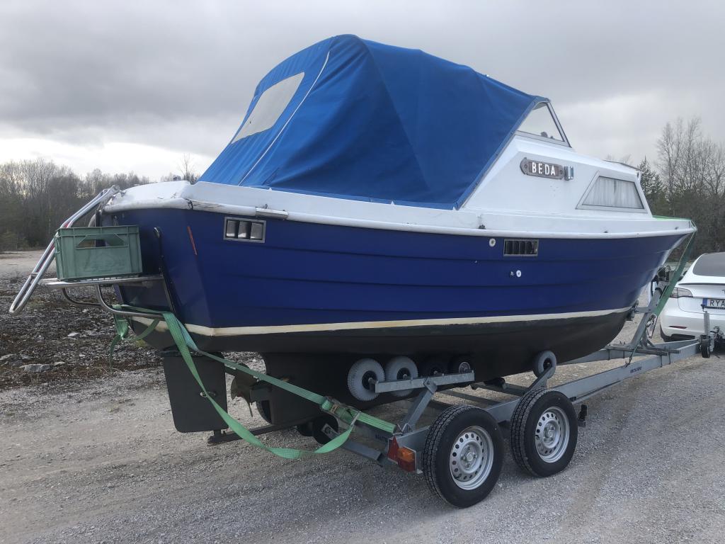

Har tagit upp och lagt i med Model 3 LR plus några kilometers långsam transport. Båtupptagningsvagn, obromsad, 21" båt med inombordare, ca. 1700kg.
Funkar fantastiskt anser jag, inte ett slir även när jag drar den över grusiga branta krön etc.

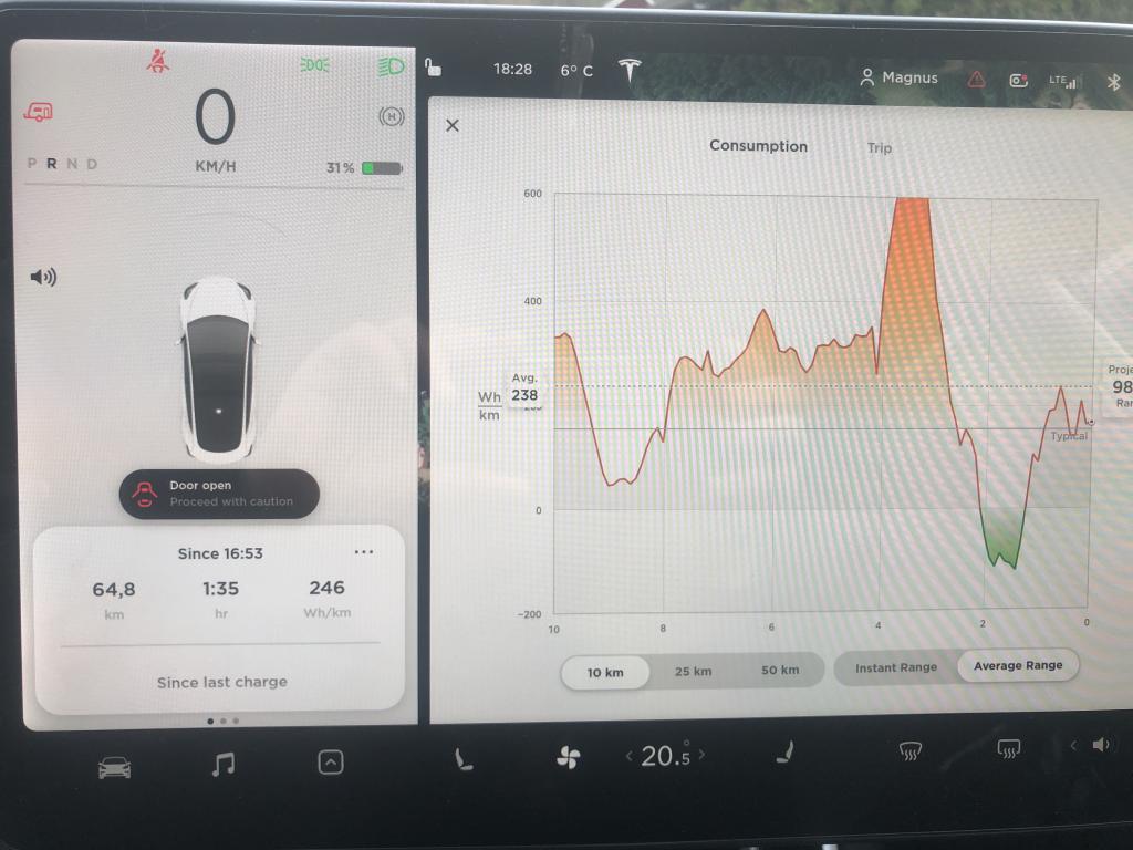

Min förra båt vägde strax över 1700kg inkl. trailer. Körde ca 65km till vinterförvaring med min 3a, nemas problemas.

Låter lovande, blir nog att dra båten med 3an trots allt. Tack för info och kul med bilder!

Jag har alltså bara för avsikt att dra upp ekipaget ur vattnet och sedan köra långsamt till mack/vinterförvaring 2000 meter bort. Det är relativt plan mark och farten är alltså under 30km/h.
Nu har jag undersökt mer noggrant och vikten blir på efterfordonet blir (släpet) 3100kg.
Själva dragvikten bör man ju kunna räkna ut med lite klassisk vektorberäkning. Dvs vilken dragkraft krävs för att dra 3100kg i en ramp med tex 20% lutning.
Jag ska räkna och testa detta en sen kväll när jag inte stör någon i hamnen. Magkänslan är bra.
di98mase

Vill bara återkoppla att det gick så grymt bra att dra båten med min M3. Har kört uppför, nerför, på grusväg och asfalt utan problem. Kan knappt tro att det är sant.
Ringde även en bilbärgare för att kolla om han kunde hjälpa mig upp OM bilen inte skulle orka. Trodde jag skulle bli utskälld och utskrattad men istället lovprisar han Tesla och berömmer dem för sin fantastiska förmåga att dra last osv. Han hade bara lovord om bilen. Där ser man va fel man kan ha…
