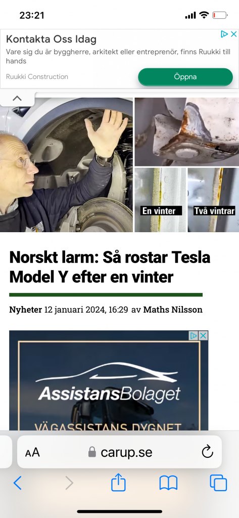

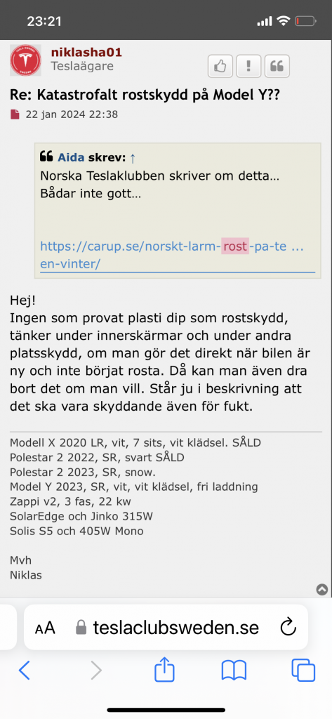

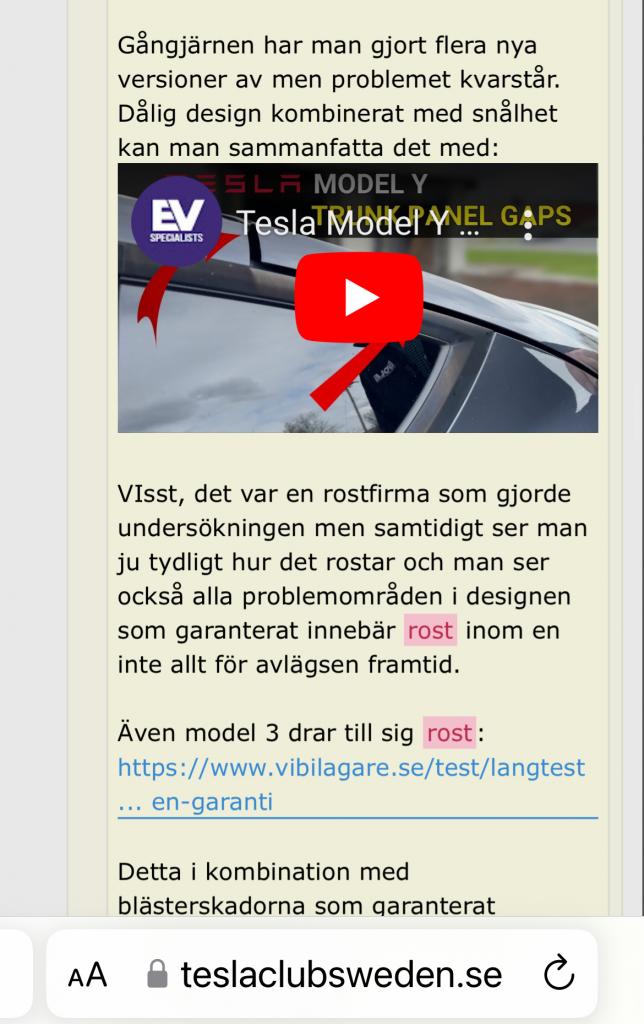

Inlägg: 6005
Re: Sätta PPF själv?
SwedishAdvocate skrev: 20 jul 2024 22:55
Y? Det finns väl inte en enda tråd om Y och rost på det här forumet...
Du får bli lite bättre på söka.
Och sedan är kanske inte detta forums antal rostinlägg synonymt med hur bra rostskyddsnivån är.
Here me out: Tesla är inte världsklass här.
Färgen sitter grymt dåligt och på model 3/Y är det plåt under och då rostar det.
Vänta tills bilarna är 8-10år.
Och ang. 3 så är det väl de första bilarna som levererades utan stänkskydd bakom framhjulen där lacken blivit bortblästrad (som Dinsdale också är inne på ovan i tråden). Många identifierade ju den här svagheten när 3 lanserades i Europa och monterade således egna tredjepartsstänkskydd på sina bilar. Rostar även de här 3:orna som har tredjepartsstänkskydd?
Min 3 kom med stänkskärmar fram, 2021.
Färgen började släppa på skärmkanter runtom ungefär så att det var hög tid att åtgärda efter 2.5 år. Nu blev det byte till S av ungefär 1020 andra anledningar ( 😅 ) men hade jag inte bytt hade det behövt åtgärdas då för ett pr sedan.
När färgen är borta på skärmkanterna tar det inte så många år innan det är genomrostat.
Dålig lack, då kan det börja rista igenom lacken mitt på skärmar och andra ytor.
Man kan ju förneka att Tesla är lite B här och i Kalifornien, Teslas säte rostar ändå ingenting.
Men ge det ett gäng år så kommer det vara känt att det inte är bäst på det här.
