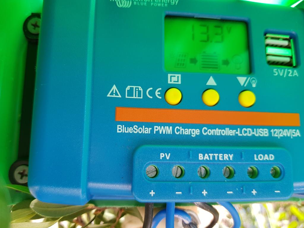

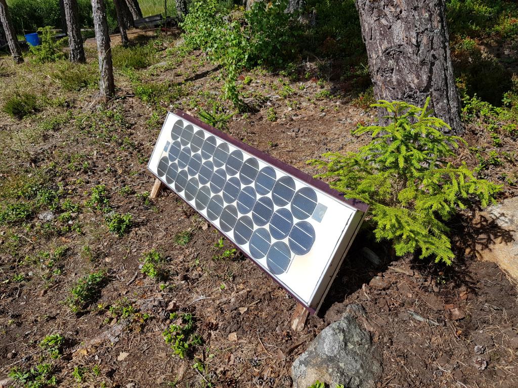

Min 34 åriga solpanel, som jag installerade år 1990 på stugan, använder jag numer för att ladda batteriet till elbåten.
Den slutade fungera nyligen, men efter lite felsökning kunde jag konstatera att laddningsregulatorn gett upp.
Funderade på att bara sätta dit en backdiod, men hittade en bra regulator för 312:-
Nu ger den 21,44 Watt och det är en 25 Watts panel.
Så 85% kapacitet fortfarande.
Lite blygsam effekt, men det räcker för att ta mig till fiskevikarna 2-3 km bort efter några dagars laddande.
