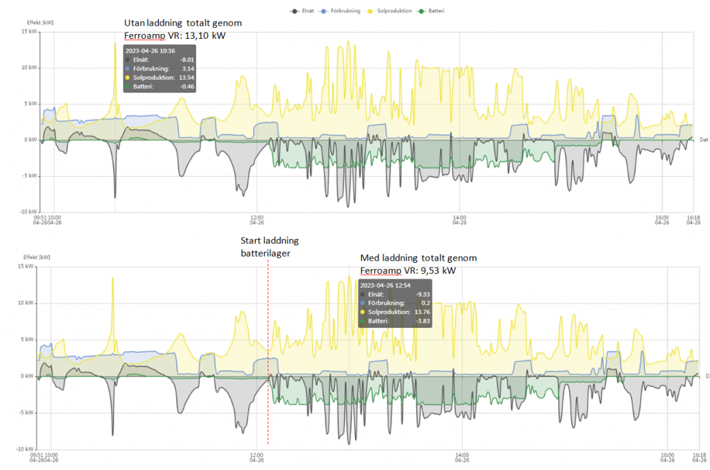

Det här kyliga vädret med rejäla regnskurar gör ju solpanelerna renspolade och nedkylda.
När sen solen dyker upp med full kraft har jag haft effekttoppar kortvarigt på 15,4 kW som högst förra veckan, med 13,8 kWp installerad effekt.
Nu testar jag att sänka effekten som Ferroamp växelriktaren behöver producera.
Det som går till batteriet behöver ju inte passera växelriktaren, den energin går från solsträngsoptimerare direkt in till batteriet.
Har kört med start från 12:00, men ska nu ändra till 10:00 då solenergi effektopparna dyker upp mellan 10:00-14:00 har jag sett.
