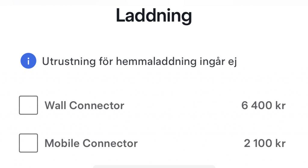

Inlägg av flamman »
Inte sett det nämnas men numera ingår inte Mobile Connector för nya beställningar. Så som det varit i USA under något år eller så. Kostar 2100kr att beställa till.
För egen del har jag aldrig använt den i någon av mina bilar. Den är ju verkligen en ”nödladdare” med bara 1-fas 3,7 kW.
Kommer dock säkerligen reta någon att Tesla sparar på miljön och pengar (eftersom priset inte är sänkt med motsvarande belopp)

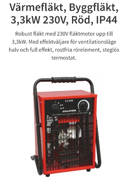

Problemet som gör att byte av uttag ofta löser de flesta problem i anläggningen (men inte alltid!) runt detta är ju att även om schukokontakten är bra, så lider den av utmattningsproblem över tid. Jag har bytt en del gamla kontakter hemma som varit på väg att trilla sönder - dvs hylsorna som nyper om stiften på hanen var på väg att gå av. Med tiden blir de sköra (vi pratar dock 40+ år) och de kan även slitas ut så att de inte håller tight om stiften. I båda fallen kan gnistbildning ske och det kan skapas mer värme än vad som är tänkt.
Så vill man ladda 16A i sitt schukouttag (eller köra värmefläkt konstant) bör ma nog se över sina kontakter och även resten av anläggningen. Det är ingen nyhet imho och detta borde vara allmänt känt sedan hundra år tillbaka.
Frågar du mig har detta mest lyfts upp av sura gubbar i hyresgästföreningar som inte vill att någon annan ska få göra så här, ”bara för att”, och sedan har det blivit en allmän sanning.
Laddar man med begränsad laddström är det högst otroligt att något skulle gå fel - då är kontakten antagligen så dålig att den inte borde användas alls.

Inte för att vara sån, men den har ju 400w lägre effekt en än 16a laddare?
Har aldrig sett någon förbrukare i stil med ett element på 3.7kWh som man kan koppla in på schuko, de finns säkert men måste vara otroligt ovanliga.
Re: Mobile connector ingår inte längre för 3/Y
flukke skrev: 05 jul 2024 11:53
13A förekommer för vissa hushållsprodukter (som tex vår vattenkokare vi köpte senast på 3kW), men 16A enfas är nog lite mer ovanligt för hushållsprodukter. Tror inte att vi har någon sådan hemma iaf.
Vill man köra mycket 16A enfas lite mer kontinurerligt så är nog ett blått CEE-uttag att föredra i de flesta fall framför Schuko.
