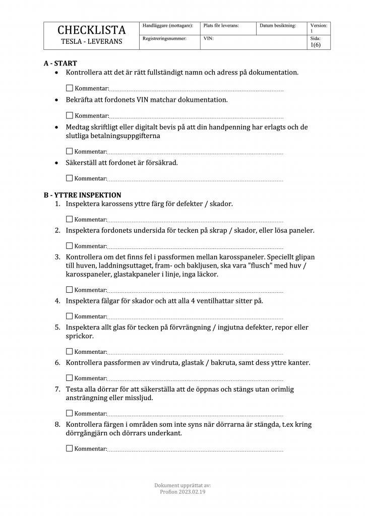

Fann en checklista som jag översatte och justerade lite. Min tanke är inte att vara en jobbigt nitisk bilköpare vid leveranstillfället. Men känner att det kan vara gott att kolla igenom bilen, och då en plan för det. Ifall min sjukdomsinsikt stämmer är det nog annars lätt hänt att jag bara hoppar in i bilen och drar iväg efter att accept lämnats.
Då jag bara kikat på bilen i typ 30min (inkl provkörning) innan beställningen så har jag inte 100% koll på vad som saknas i denna lista och ifall punkter är irrelevanta. Tror checklista kan hjälpa för flera modeller, men jag har tänkt att använda den till en M3P. Om du kunnig ser direkta felaktigheter eller saknad av vitala punkter får du gärna hojta till så kan jag i mån av tid justera dokumentet och publicera på nytt.
Om checklistan hjälper fler av er så är det bara gott.
Edit:
Lägger till en bild på första sidan.
Checklista vid leveranstillfälle (svensk)

Tack för checklistan. Sex sidor lång
förhoppningsvis missar man inget. Hämtar min my på måndag så detta blir perfekt. Tack!

Gedigen lista. Ämnar prova (delar av) den vid ett begagnat köp som jag hoppas går av stapeln inom kort.

Ett tips är att kontrollera att dimstrålkastarna är rätt inställda vid leverans.
Känner till ett flertal fall där de är alldeles för högt ställda, och bländar mötande, vilket ger nedslag vid första kontrollbesiktning.
Det ger en 2a och efterkontroll...
Hände även mig och besiktningsmannen sa att det är väldigt vanligt på Tesla, men inte andra bilmärken.

Bra lista men lägg gärna till en punkt högst upp "kontrollera att det är rätt registeringsskylt på bilen".
Tesla monterade mina skyltar på en annan bil med resultatet någon hämtade ut en bil med med mina skyltar. Sen åkte han runt med mina skyltar i c:a en vecka och genererade tullavgifter mm i mitt namn innan Tesla lyckades spåra upp honom

Kollar man inte registreringsnummer på bilen man hämtar ut?adameri skrev: ↑03 jul 2024 21:29Bra lista men lägg gärna till en punkt högst upp "kontrollera att det är rätt registeringsskylt på bilen".
Tesla monterade mina skyltar på en annan bil med resultatet någon hämtade ut en bil med med mina skyltar. Sen åkte han runt med mina skyltar i c:a en vecka och genererade tullavgifter mm i mitt namn innan Tesla lyckades spåra upp honom![]()

Uppenbarligen inte på en hel vecka.. jag förstår inte hur han/hon hittade bilen?
